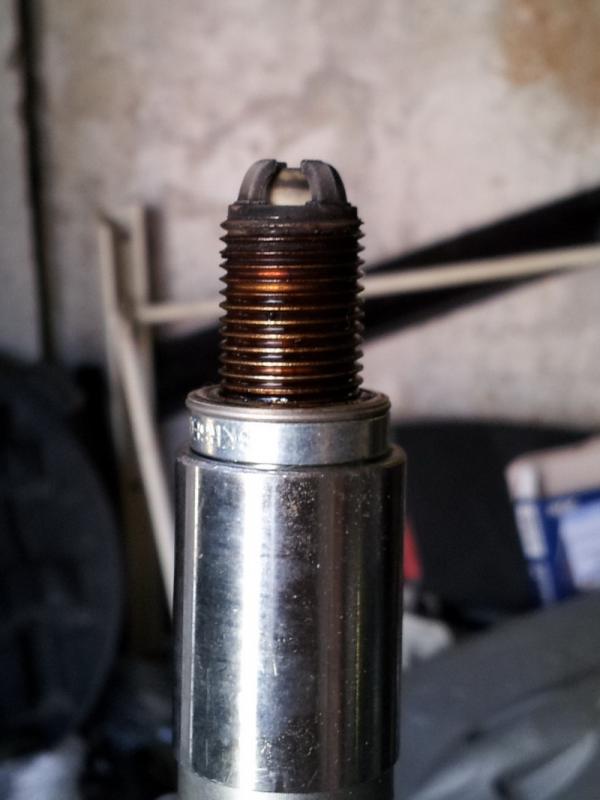

Парни подскажите, если на 3х свечах есть масло на резьбе, это из-за МСК ? Прокладка клапанной менялась..
Мотор m54 2.5
Мотор m54 2.5
Вряд ли во время замены прокладки клапанной крышки выкручивали свечи и чистили их. Понимаешь к чему я?
Понял , спасибо =) Тоже про это думал, но масло выглядит свежо, неужели за 4-5 мес так и осталась на резьбе после замены прокладки?
