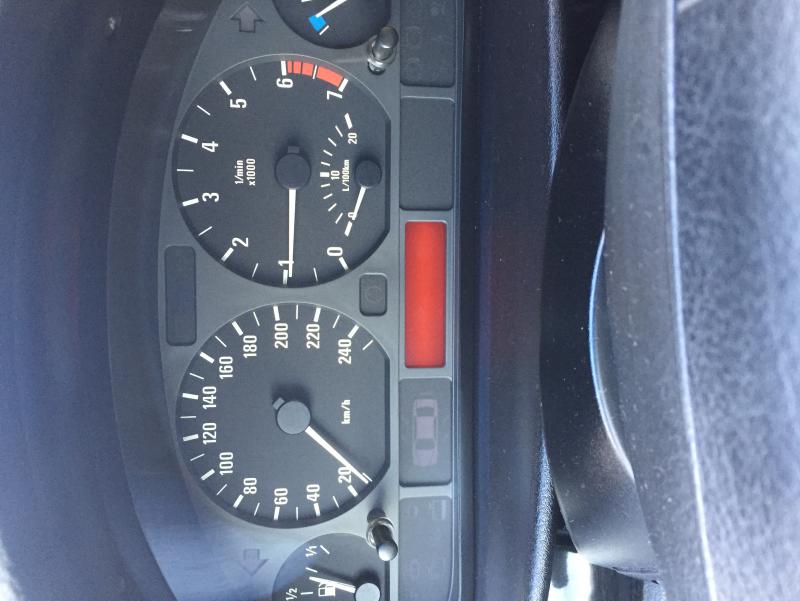

Ребят, подскажите.Делал химчистку салона со снятием сидений. Все собрал и остал сохнуть в гараже на пару дней.Пришел, запустил мотор, выгнал на солнышко.
Второй раз включив зажигание через минут 30 увидел вот такое на приборке, она пискнула при этом раза 3-4.
Все остальное на ней работает как и раньше.
В чем дела и как лечить?(

А все остальное работает правильно(фары,повороты,центральный замок)? Была похожая ситуация.(после снятия водительского сидения)При обратной сборке фишку с замком не защелкнул до конца.Со временем она разъединилась,и приборка,магнитола и ещё пару опций перестали работать.Решилось-правильной фиксацией замка на фишке.
Сообщение отредактировал N.S.47: 27 Апрель 2018 - 06:57

Съездил к «электрику», сказал, что подпаял шлейф.
Приборку я сам снимал и отдавал ее. Предварительно проверил все ,крепежи, предохранители.
Теперь все опять хорошо;)
