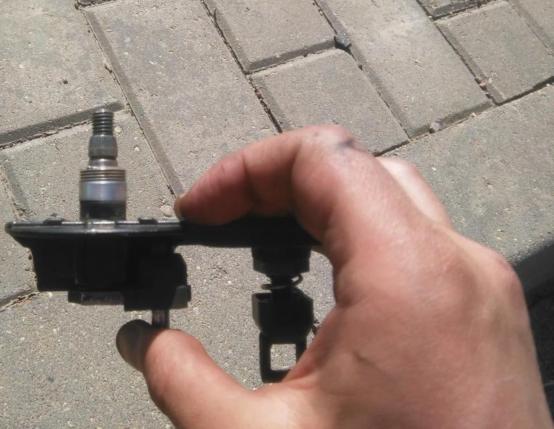

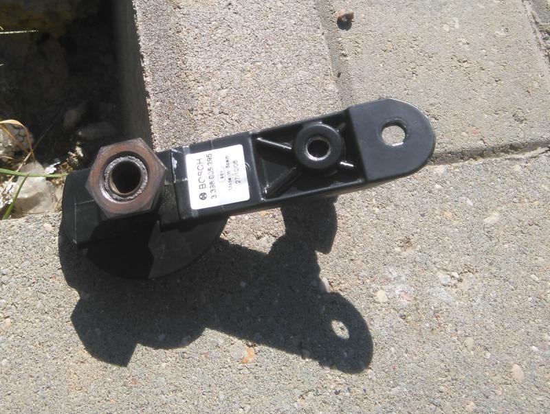

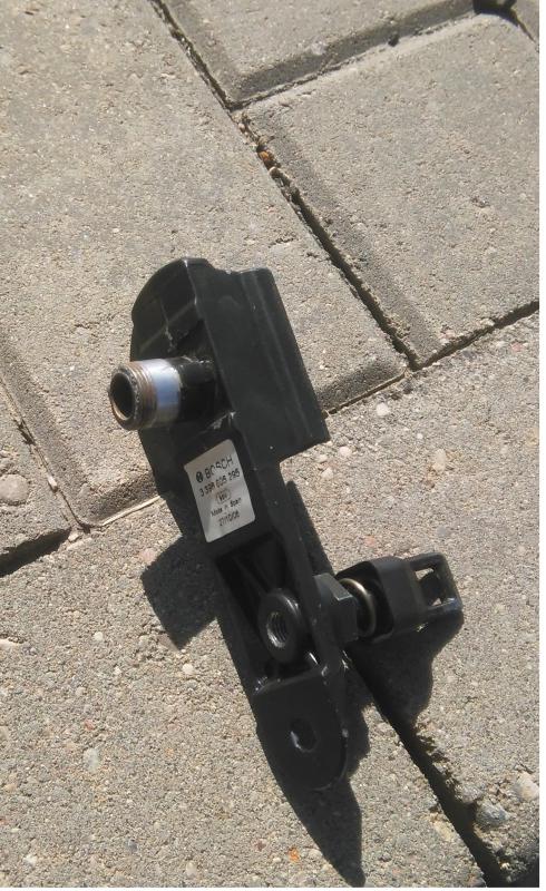

На самом деле она там сильно не прикисает. По крайней мере передние намного сложней приходиться выдирать в моем случае.  Там она на конусе и мелких шлицах сидит. Лучше да полить чем-то, я например отверткой плоской подковыривал и он как родной выходил. У меня у самого с ним щас косяк. Там где большая гайка накручивается на втулку обломало верхние витки резьбы. По итогу гайка не прижимает втулку к стеклу и сам механизм немного болтается. А случилось это из-за небольшого клина оси в этой втулку. не досмотрел. Вот щас думаю как его отремонтировать, видимо придется искать токарно-фрезерные услуги. На разборках спрашивал - там голяк.
