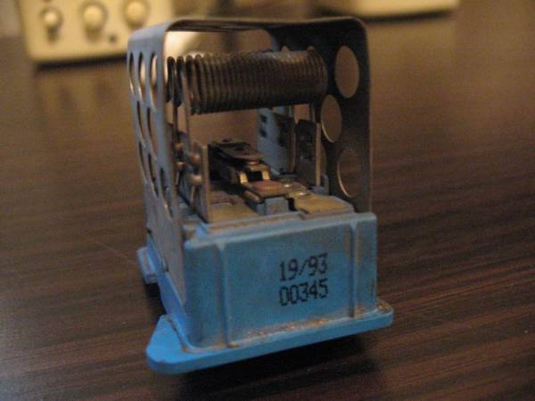

525 1991 м50 без ваноса Ударили мне сзади в районе правого фонаря,фонарь разлетелся, крыло в смятку, ланжерон троху пошел, зазор к задней двери уменьшился, но самое главное что через пару сек после удара упали обороты и заглохла, потом сразу завел - 2 сек поработала и опять заглохла, терь маслаю - не заводится, эту проблему решил, слтела внутренняя фишка в баке с насоса - не было питания... Теперь нарисовалась другая проблема: после дтп дует печка только в 4 положении, до этого работала во всех, подскажите плз что могло там произойти, слететь? печка самая простая у мну, без кондеев и прочих наворотов...

#637 kamenich
kamenich
  • 6 198 сообщений
  • A6 C7 quattro
  • Минск/Колодищи
Отправлено 06 Март 2012 - 09:28
Резистор печки.
Он отвечает за первые три положения вентилятора, четвертое положение (макс.) идет напрямую минуя резистор.
Вот так выглядит:
Находится около ног водителя, либо с пассажирской стороны. На фото в желтом кружке.
