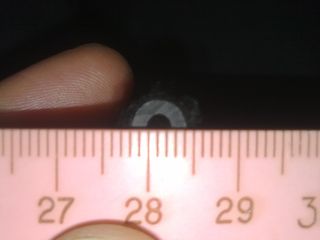

3,5 это наружный диаметр 1,8 это внутренний
Чё за бред. Внутренний диаметр 3,5!!! 1,8 это, скорее всего, толщина стенки.
+1

Отправлено 25 Сентябрь 2012 - 11:07
пошел за линейкой
и так, прошу прощения за то что ввел в заблуждение
- оригинальная трубка 3,5х2,0, я купил в киоске для жиг 3,2х1,9
теперь смотрим фото, naum81 прав 3,2 это внутренний диаметр, 1,9 толщина стенки

Штангенциркуль будет более полезен. :heey:

Отправлено 25 Сентябрь 2012 - 11:21
Нету с собой штангенциркуля ))...отредактировал сообщение выше

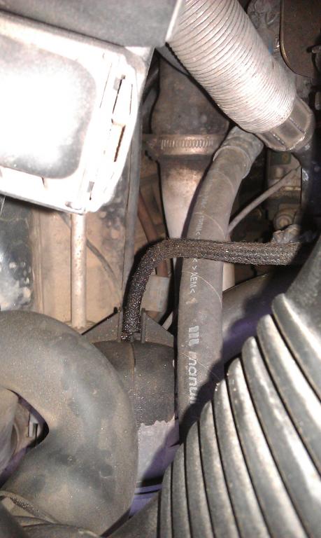

По М47 еще есть один вопросик.
заметил что вакуум-ресивер в масле (присоединение шланга от вакуум-насоса). В чем проблема?
