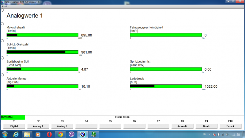

кто, что может сказать:

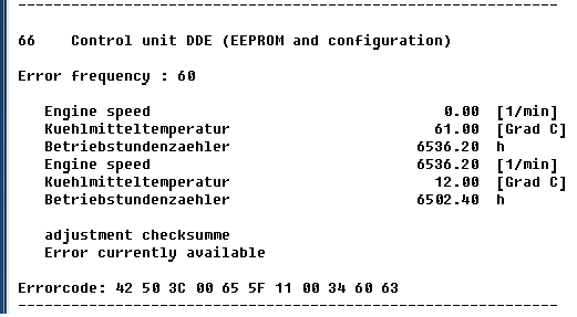

и что это за ошибка:

попробуй все же другой насос подкинуть, работы на две минуты. у меня на м47 именно из-за него по утрам очень долго стартером приходилось крутить. хотя потом в течение всего дня проблем с заводкой никаких не было. поменял насос, проблема исчезла.

И так, товарищи дизелисты, подскажите кого с нормальной комп-й диагностикой.
Еще раз описываю свою проблему: после того, как машина постоит несколько часов- плохо заводится. Приходится по 30 секунд стартером маслать. Когда схватит- облако дыма. И вообще почти всегда воняет не сгоревшей саляркой.
С буксира после простоя тоже очень плохо заводится.
1. По углу впрыска чуть выше есть мой скрин с инпы на холодную. Вроде все нормуль.
2. Воздуха нет( прозрачные трубки от фильтра к тнвд+ врезал от фильтра в обратку.
3.Есть ошибка по свечам накала- но я не верю, что простояв в гараже при +15 пол дня, свечи как-то офигенно на заводку повлияют.
4. На обрати форсунок подкидывал шприцы- вообще не льют( вот это мне кажется странным)
5. Топливный фильтр менял.
6. егр заглушен
7.акб новый
что за фигня такая?

Отправлено 25 Март 2015 - 10:19
Угол впрыска. Неправильно выставлен насос ТНВД. Отличие более чем в 2 градуса между углом программным и выставленный насосом.

Отправлено 25 Март 2015 - 10:40
в том то и прикол, стоит хоть чуть-чуть дотронуться до педальки газа- углы один в один совпадают.
