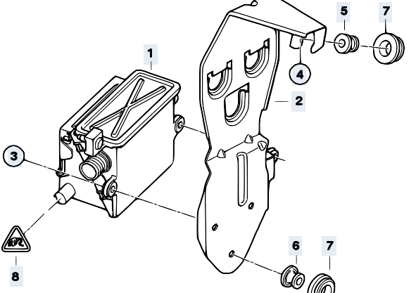

к вечеру опять стали плавать обороты, но всё же в целом мотор стал работать лучше
я так погуглил, обороты плавают только из-за регулятора давления в тнвд?
еще могут плавать из за дополнительного подогревателя охлаждающей жидкости
Номер 1 на изображении:
Сними с доп.подогревателя фишку, если обороты перестали плавать, значит дело в подогревателе ОЖ.

ага, понял, но обороты плавают хаустически, да и не зависят от температуры мотора и от выключенной печки, думаю дело не внём, но отключить попробую

дааа ну нафиг, снимаю маленькую фишку и перестают плавать холостые, одеваю, начинают...  :ohmy:
и как это ремонтируется???
и почему это происходит???

Ответ довольно прост, здох твой доп.подогреватель ОЖ. Лечится - его заменой на новый.

Кстати не советовал бы сразу грешить на то, что неисправен догреватель по причине плавания оборотов. Суть такова, что не обязательно бывает такое что плавают обороты,  скидываешь фишку, обороты перестают плавать - сл-но не исправен догреватель. Конкретно у меня такое было, скинул я фишку и дальше ездил спокойно. Но была у меня у меня проблема с генератором, несколько раз его приходилось чинить неизвестно что неизвестно как. В итоге сгорел статор и был куплен новый китайский ген. Вообщем к чему предыстория, старый генератор много раз ремонтированный выдавал низкое напряжение зарядки. Следовательно доп отопитель был для него большой нагрузкой - из-за этого и плавали обороты, а если снимаешь фишку то все нормально. Так что проверь еще как у тебя работает генератор. Даже без тестера на приборке в скрытых функциях (вроде 9ый тест) можно глянуть вольтаж с генератора. Если будет низкое, то более вероятно что проблема как раз не из-за отопителя.
