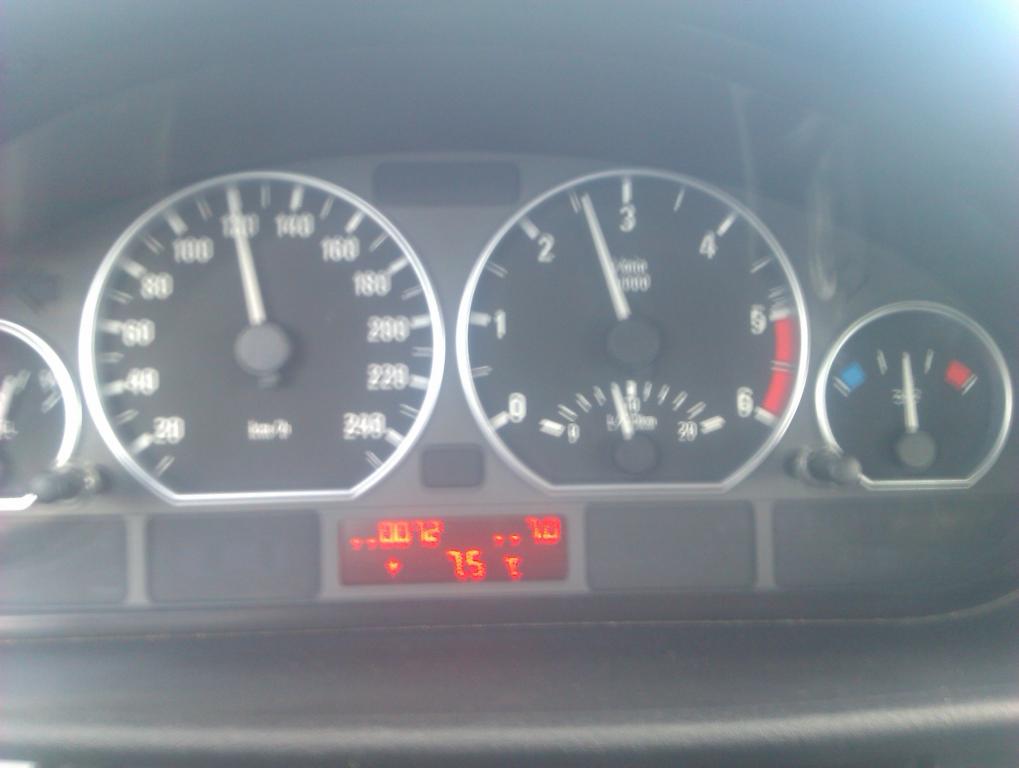

да, проверял термостат ЕГР. только вот немного не понял про 7-й тест...ну как всё сделал?
на фото стрелка на 12-ти, что как я считаю соответствует 90 градусам, а по тесту-72... первое деление соответствует по тесту 60-ти градусам, так ли это? тогда получается, что второе деление белое будет 90 градусов?
стрелка вертикально вверх будет стоять от 70 до 110 градусов вроде. поэтому вертикальное положение стрелки еще не гарантирует исправность термостатов.

верно- вертикальная стрелка не скажет о не исправности, попробуй включеть климу, если t падает- термостат не исправенстрелка вертикально вверх будет стоять от 70 до 110 градусов вроде. поэтому вертикальное положение стрелки еще не гарантирует исправность термостатов.
