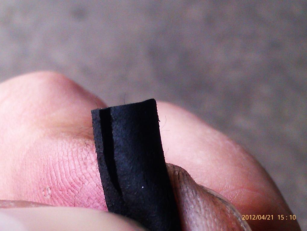

Фигня эти шланги. Из-за меньшего диаметра будут лопаться по посадке. Подскажу: как поменяешь, если вдруг тяга пропадёт, смело лезь под капот и дергай шланги на соединениях. Я уже привык, а впервый раз после замены очканул, даже начал прикидывать сколько на ремонт турбы готовить. Оказалось новый шланг лопнул и соскочил. Себе присмотрел армированный Гётц, 25т/м, выглядит понадежнее.

Следующий раз как лопнет- сделаю фото( если не забуду ). Ножом обрезаю и еду дальше. У меня обычно лопается на вакуумном рессивере.

Вот, как и обещал. Сегодня лопнул вход на преобразователь. Шток турбы даже не дёрнулся)))

naum81, он у тебя без оплетки?

Кусочек лопнувший (см 1.5) отрезал, оплётка слезла.
