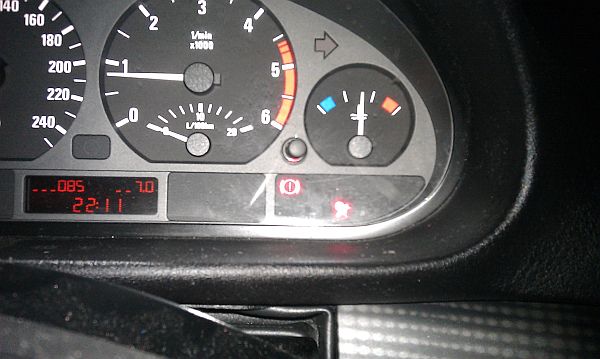

Всем доброго дня. E46 M47TU. Стрелка температуры на панели приборов устанавливается НЕ ровно на 12 часов, а около миллиметра дальше в горячую зону. После этого ни при езде, не на холостых (15 мин) дальше она не двигается (вроде как норм). По 7 тесту на панели приборов вот такая картина при +12С на улице, после примерно 10 км езды (см картинку). По 7 тесту +12С на улице - 75-80С при езде по трассе, 80-86С в городе - на холостых поднимается до 99С (мин 15-20) - стрела стоит на 1мм в горячую сторону +20С на улице - 80-86С в городе и по трассе - на холостых выше 99С не поднимается. Если держать 2500-3000 об. не двигаясь, температура выше 99С не идет, НО стрела стоит на 1мм дальше. То что температура по тесту не растет, как я понимаю, это вери гуд, собственно два вопроса: 1. уже начиная с 80С стрела на панели становится на 1 мм в горячую сторону. Забить или лечить? Что лечить? Основной термостат или термостат EGR, или оба? Или датчик температуры, их два (на комп и на приборку)? 2. в достаточно теплую погоду, по трассе температура двигла - 75С - это нормально? Собственно опять вопрос про термостаты.

приборку лечить.

температура должна быть от 88. У тебя явно термостат преоткрыт. Удаляй ЕГР, глуши трубки. Потом смотри. Коли не будет норма - меняй основной и будет тебе четкие 88-94.

приборку разбирали, стрелки неправильно одели- причем здесь температура?
Хотябы при том,что
Так что Макс прав по поводу терм.
А так да приборная стрелочка шалит(и скорее всего от криворуких лазящих туда),ну и есно терм. на замену.
