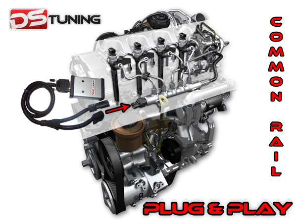

Отправлено 31 Май 2012 - 09:22
чипбокс искажает показания датчика давления в рейле, никаких изменений в прошивках - вот и весь секрет. Стоит он от 90 долл, прошить мозг - 100. Ни одно ни другое не гарантирует нормальную работу. На самом деле до сих пор не понятно что лучше-хуже. Бокс хорош тем, что снял-поставил за 1 минуту. Он ставится в разрыв проводки датчика. Что-то мне подсказывает, что смесь будет богаче, что чревато прогаром поршней на долгих актывных ускорениях.... pompa.jpg

90бачей стоит китай....а этот http://www.racechip.ru/ в версии про стоит под 300бачей в польше..и типа это немецкая приблуда....по отзывам в сетке почти всем нравицца-а как оно на самом деле?хз

очередной спринт бустер)))
единственный плюс переплаты вижу в том,что бокс можно оставить себе,при продаже машинки..чего не сделаешь с перепрошивкой)
