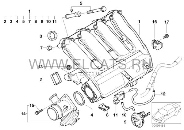

Доброе утро уважаемые!вчера выкмдывал заслонки,при снятии коллектора отсутствовали опорные кольца 7,но в экзисте для моего мотора показаны они для крепления верхних каналов почему-то, и сломался один болт крепления верхних каналов,второй если считать от маслозаливной горловины,критично ли это?,я так и оставил всё,т.к х.з от куда брать эти кольца,ездил без них,а болт не знаю как достать из коллектора,спасибо за внимание!И ещё прилагаю скрин моей борьбы с геометрией,
не критичто, сорее всего он сломался та, что кусо будет торчать, снимаешь оллетор и выкручиваешь плосогубцами
а как происходит борьба, регулируешь гайку?
