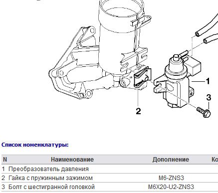

Парни, кто снимал преобразователь давления на ЕГР (M47N) - там ничего сложного со снятием нету? Интересует прежде всего, там он просто болтом крепиться или болтом с гайкой? Впорос возник поскольку боюсь что выкручу болт и гайка упадет в недра движка, а подлезть там как-то геморно )).
болт, если быть точшее то шпилька, но если откурить гайку -то ничего не куда не отвалиться) если гайку конечно не уронишь)
чтобы её открутить надо держать шток со стороны ближе к грибку,на плоской стороне держать нет смысла,шток всё равно прокручиваться будет
так у меня например плоская ближе к грибку, трудно без фото говорить
Нет коллега, если быть точнее, то это имеенно болт (поз №3)(болт соединяет две детали, когда из можно пройти насквозь, шпилька соединяет две детали, когда насквозь их пройти нельзя...в общем по рисунку понятно, что гайка там в виде пластинки и ничего не упадет.

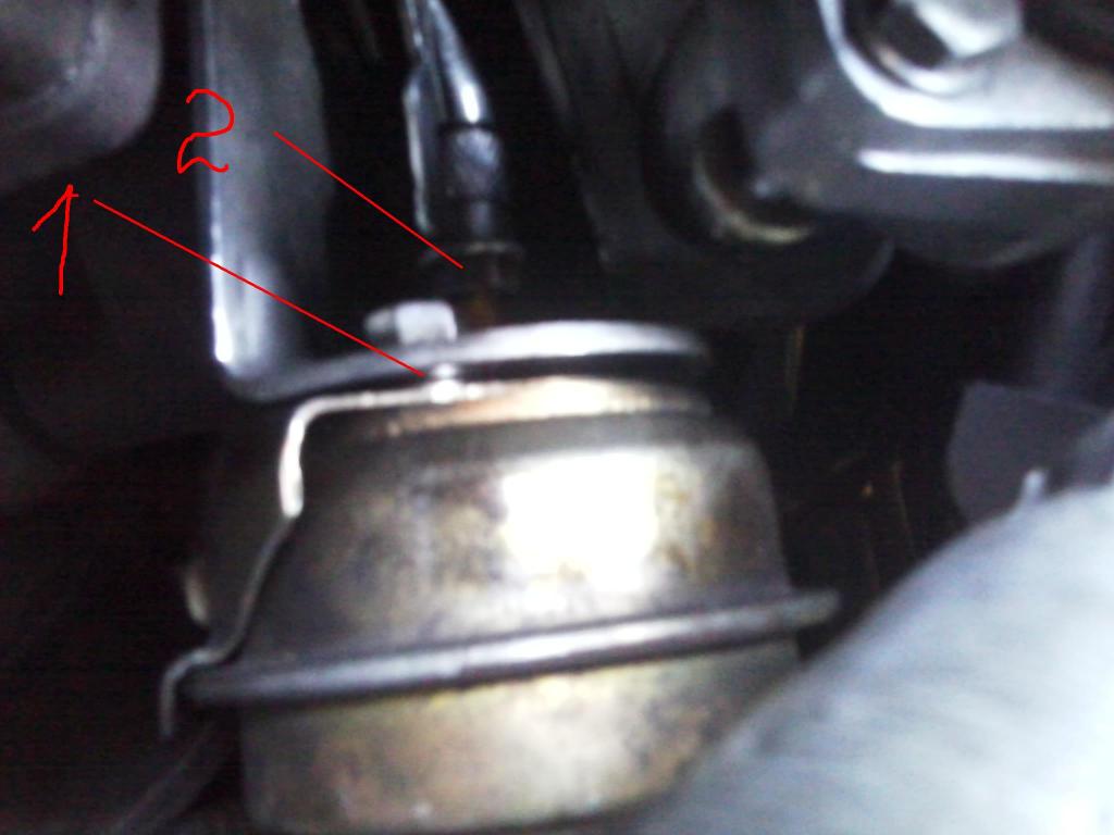

Фото моего актуатора турбины,не ругайте за качество,фоткал на телефон,1-подложенная шайба,соответственно такая же и под вторым винтом крепления.2-гайка,неподдающая отворачиванию,...поначалу было две шайбы у меня,но ехала с ними она непонятно,если дать впол до 3 тыс ничего а потом взрыв,если давать плавно то тянула бодро с 2400,сейчас разгон хороший с 2 тыс с небольшим приливом в районе 3 тыс,позже гляну как по давлению
тока сейчас понял куда ты шайбы ложил, у меня немного не так

Оцените мой конечный результат,убрав шайбу,уменьшил величину расхода воздуха,давление вроде осталось прежним,прилагаю первый скрины с 2 шайбами,2 скрины с одной шайбой
