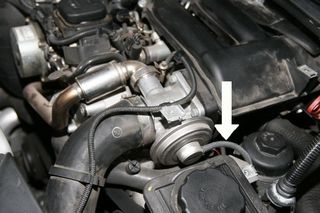

Коллеги, есть просьба, кому не сложно - снимите пожалуйста вакуумный патрубок (тоненький в оплетке) с клапана EGR и дуньте в него, у меня когда в него дуешь - воздух проходит (шипит где-то под впускным) что-то мне кажется что так быть не должно.
Млин,самому стало интересно,щас пойду и дуну :)))
Подозреваете что мембрана не держит?
Попробовал ,не дуется,преобразователь стоит около стакана масляного фильтра,может просто шланг сильно потрескан или слетел вообще,а если предположить что мембрана пробита по идее воздух должен идти дальше в магистраль,и в месте соединения с магистралью плохая посадка либо далее,вообщем дальше смотреть вакуумную магистраль

Да вообще хочется разобраться, периодически выскакивает ошибка 4501 - сам клапан чистил, преобразователь давления на EGR чистил, пытался провести тест DIS по EGR, но не могу его завершить, дохожу до того момента где нужно держать обороты 4000 тыс...сначала тачка держит 4030, но потом снижается до 3970 и тест блок не возможно закончить. Сама вакуумная трубка от EGR до преобразователя целая, дальше не проверял так как морда в двигатель не пролазит ))))...вот, а вчера что-то стрельнуло в голову снять трубку с EGR и дунуть в нее, снял - дунул, услышал шипение воздуха под коллектором, подумал что так быть не должно, сегодня у товарища на e60 m57tu2 снял с егр трубку и дунул - у него держит..поэтому возник вопрос.
Если вы про мембрану на самом клапане, то я дул в другую сторону, т.е от клапана в сторону преобразователя. Вот в эту.
И я так дул,а тест и у меня не проходит нифига,как с заглушенным ваккумным шлангом так и подключенным егр,заглушите егр вообще винтиком в шланжик и более чистый впуск и тяга на низах порадует,а вообще на холостых вакуум есть от этого шланчика?
у меня вчера не было, но двигатель был прогретый, я так понимаю что вакуум должен быть на холодную. Наверное моему преобразователю каюк, так как его недавно залило маслом не фигово и скорее всего чистка уже ему не помогла.
я проверял на горячей,сразу после заводки,присасывает хорошо,поэтому скорее всего что он,если вакуум не теряется нигде дальше,тормоза в норме,давление турбы в норме тогда фиг с ним пусть не работает,ошибка ведь только в памяти
ну для достоверности дуньте в выход преобразователя турбы и т.к они одинаковы по своей сущности то всё станет ясно
попробую вечером..в принципе все становится на свои места..если преобразователь умер и сифонит,то тот шипящий звук, что я слышал, был звук накачиваемого воздуха в ресивер.
как-то так,
