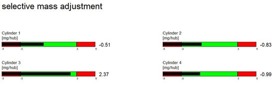

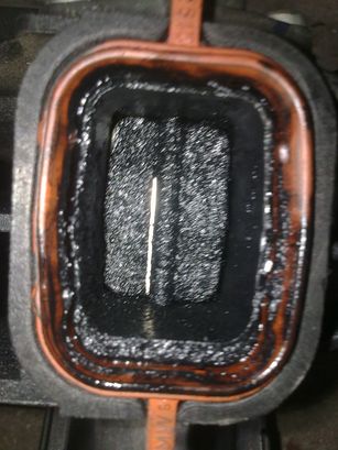

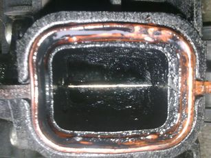

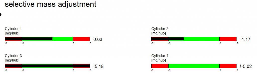

Вчера наконец-то решил разобраться с троением на холодную. Пробег 260 тыс. Из них 30 по РБ отъездил сам, до этого машина каталась по дойчланду. И так, машина немного троила на холодную, когда прогревалась троения не было. Расход 5,5-6 литров трасса, 7-8 город. Разгонялась быстро, не дымила в общем все пучком кроме троения. На холодную на холостых inpa показывала положительную коррекцию в третьем цилиндре (рис.1) Прогретая на холостых не троила(рис2). В движении коррекция по всем цилиндрам была в пределах нормы. В общем вчера поехал на стенд на bosch service Автотехинжиниринг - по итогу ни одна из 4-х форсунок не прошла тест блок (хотя по графикам коррекции я грешил только на 3-ю). Будут ремонтировать форсунки - замена всего кроме корпуса )))...по деньгам оч больно, но решил бу не брать. Пусть восстанавливают. Во вторник забираю машину, потом отпишу по результатам. Теперь немного для статистики - у меня МКПП и M47N - заслонки на коллекторе были, причем в весьма не плохом состоянии для пробега 260 тыс, ничего не болталось, особого налета не было, только в одной сопливило через оську - от греха по дальше удалил их - ломались плоскогубцами очень легко. Впуск был относительно чистым, притом, что EGR я не глушил, видно сказываются в основном загородние пробеги..в городе особо не тошню. Глушил отверстия в корпусе заслонки при помощи кровельных шурупов (спасибо Maksx за идею - стали как родные).
