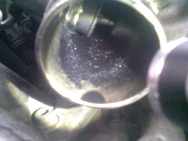

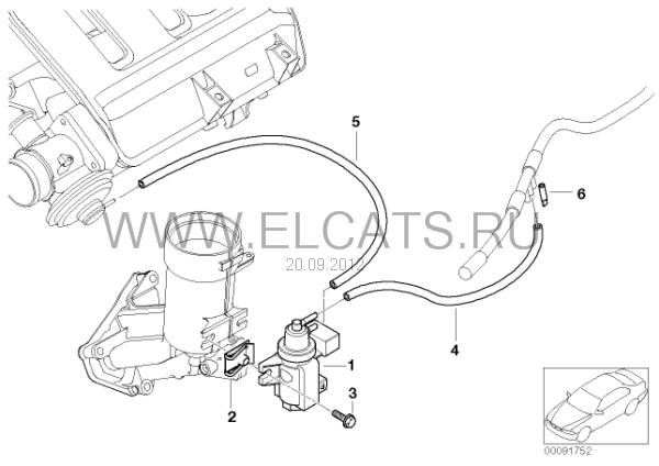

Добрый вечер,нужна помощь, подсказка, совет Имеется автос е46 02г. 2.0D 110kw Проблема:после заглушки мотора под капотом что-то жужжит(приерно 5сек.(иногда больше)и затухает), полазил, пощупал,нашел. Деталь №1, и шланг №5 с саморезом. 11111.jpeg Почему жужжит? Покапал форум, вычетал что Преобразав. Дав. можно почистить. Ок будем чистить. Разобрал. Снимаю патрубок от Интеркулера на ЕГР и вижу что там все в свежем масле и нагаре Изображение 021.jpg Почему так, в чем может быть проблема? Преоб.Дав. почистил, саморез достал, шланг на место. Завел мотор (патрубок не одевал), клапан ЕГР то откроется то закроетсяи (и так постоянно). Раз шевелится значит работает, собрал. Завожу и сразу замечаю что прыгают обороты (стрелка на месте) с такой же периодичностью как открывался-закрывался клапан. В движении при постоянной скорости или при разгоне машина то тупит то нет ,и так постоянно. Снял шланг с ЕГР, все прекратилось. Есть еще проблемка. Утром завожусь с глушака валит сизый дым, прогрелся педаль в пол черный дым. При разгоне под капотом что-то стрикочет( как гидрики) чуть педаль отпустиш молчит, нажмешь опять стрикочет. На стоячей газую, почти не слышно. Неужели форсунки? Заранее Спасибо.

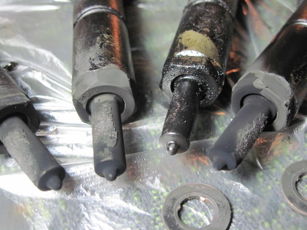

поднал сегодня свои форсунки --три в окалине и сажее , а одна совершенно чистая

свози на стенд их. стоит около 75 тысяч одну проверить. тем более уже сняты. Коррекция не тот параметр, который однозначно скажет о состоянии форсунок. Моя тачка не дымила, тянула, топливо не жрала и коррекция плохая была лишь по одному цилиндру, а в итоге все форсунки оказались плохими.

200км назад пропустил через систему литр виннса(из банки с отключением бака)а хули толку, я на ночь в остатках виннса распылители замочил--них не растворяет он эту окалину.Распылители свой ресурс отработали вдвойне а то и втройне(230тыс)
Как паравоз не коптит , но при резком разгоне плюется слегка , днем почти не видно , а ночью в свете фар --очень даже :)
меня больше беспокоит резкое отличие внешнего вида одной форсунки от остальных трех, ждал чела с компрессометром --так и не дождался...
