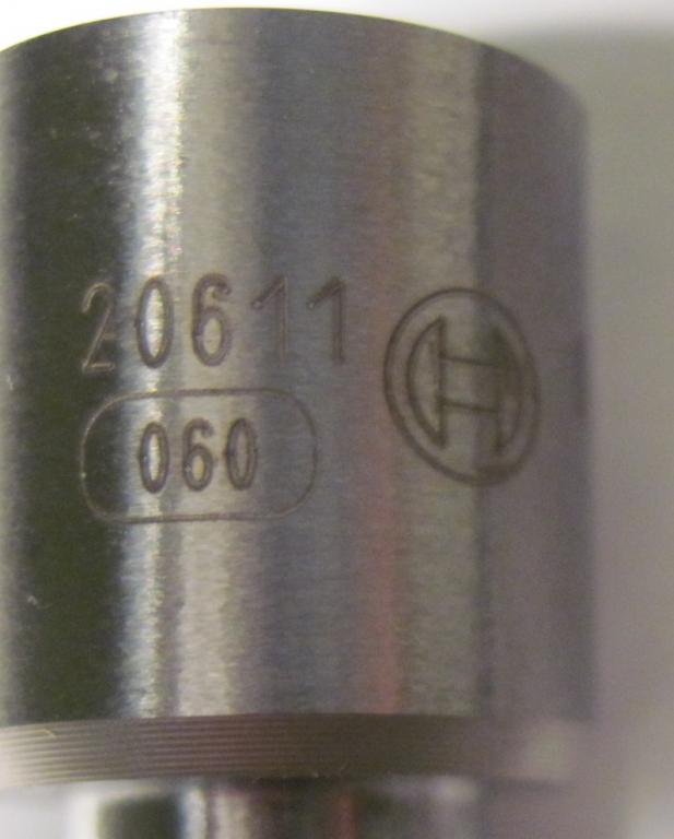

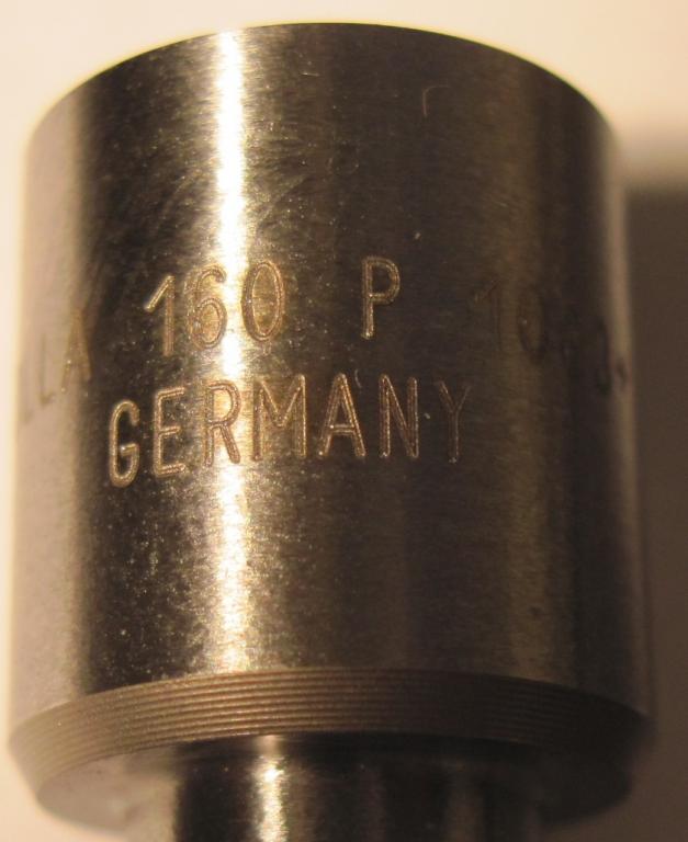

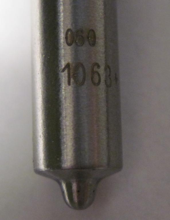

Отправлено 23 Сентябрь 2012 - 01:21
как в динамике, дымнось ушла?
п.с. где покупал распылители, если не секрет?
еще не есдил , завтра попробую
распылители у него брал WWW.EMKA.BY
