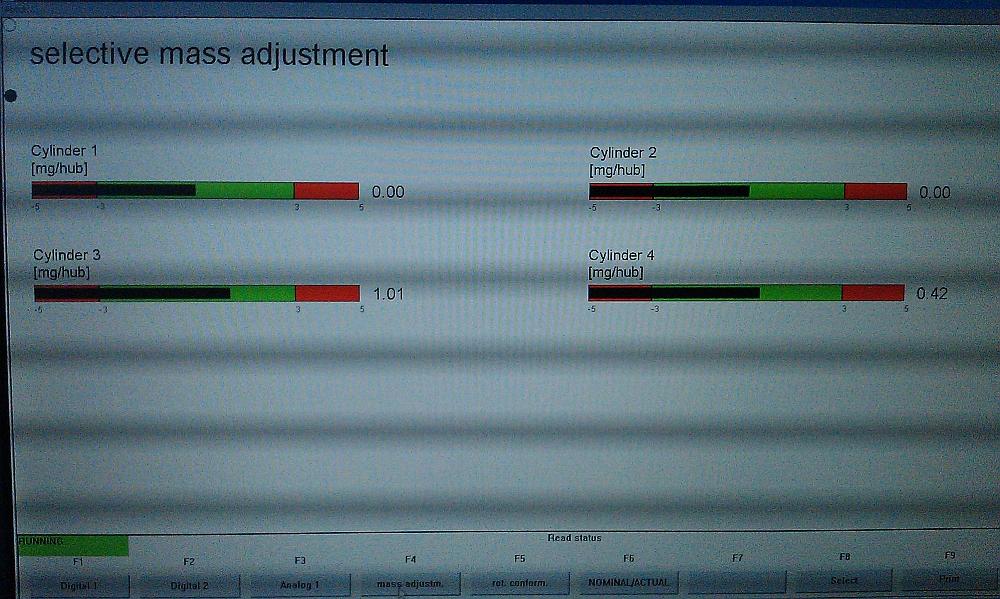

Инпа показывает коррекцию в по форсункам в зеленом интервале, 4-й немного выбивается из картины +1, остальные 0-0,6 на холодную. Более точно приаатачу фото вечером.

Форсунки у вас в допуске(но чтение компом на коррекцию,не всегда показывает их истинное состояние)

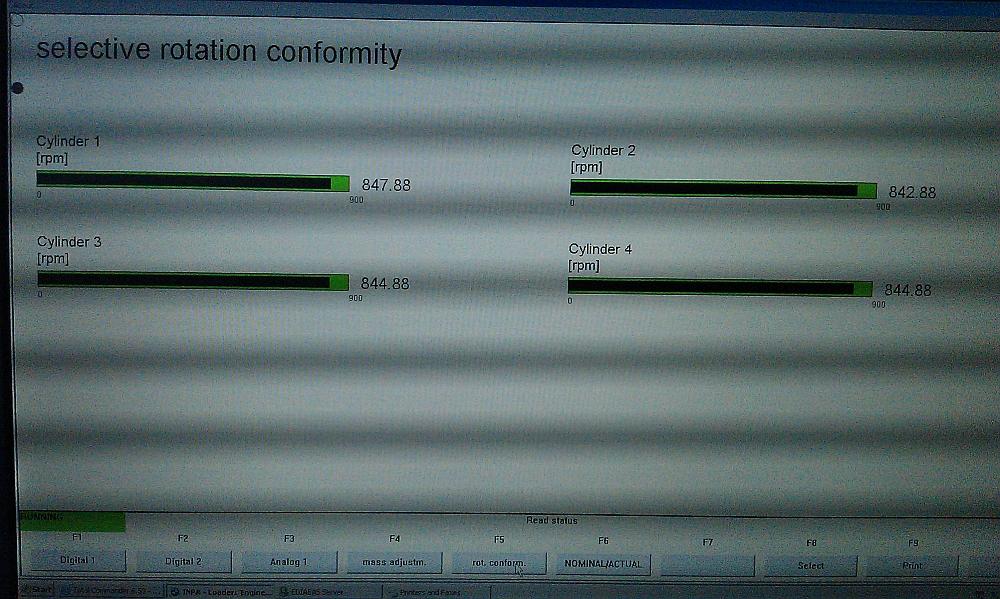

если машину трясёт и на прогретом двигле прочитайте ещё разницу по цилиндрам чтобы понять в каком проблема(машину начнёт трясти и будет расхождения показанные в разнице оборотов)

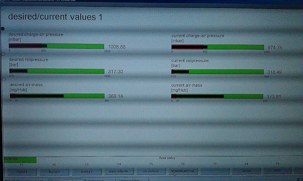

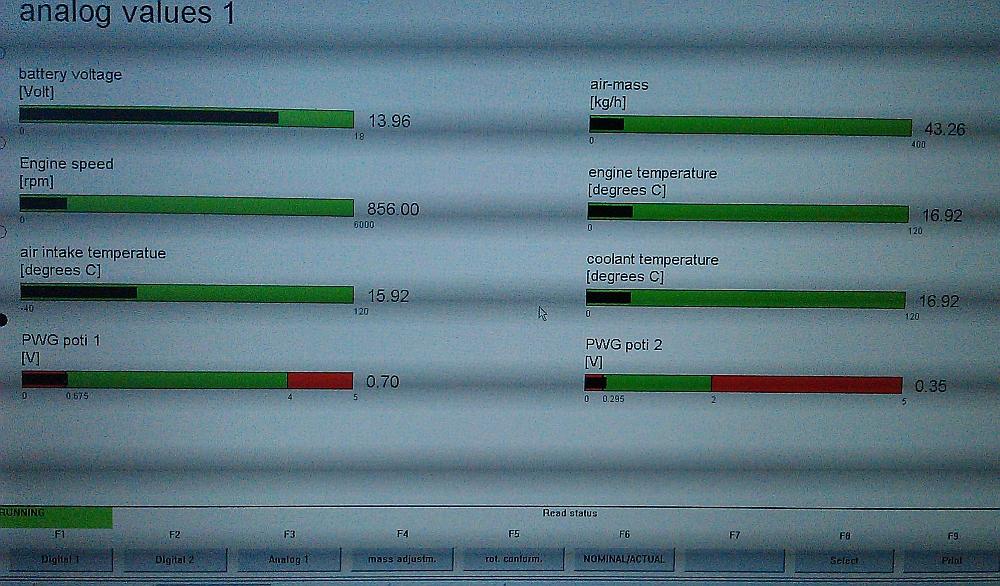

Ниже прикрепил скрины с инпы, похоже что ничего сильно выделяющегося нету, что вы думаете?

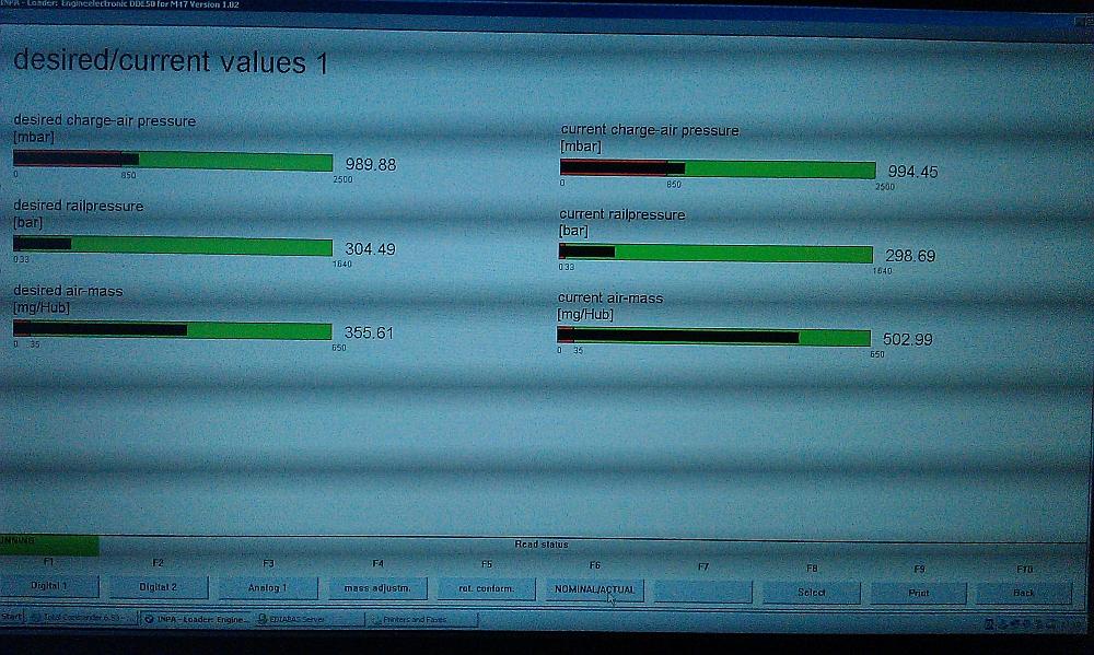

При этом в INPA вот такие показатели
Если погазовать то current-air-mass возвращается к desired-air-mass c задержкой

ну лично мне не нравится второй снимок на холостых. это как это так у тебя получилось актуальное давление меньше расчетного :blink: это установившийся режим? или сразу после прогазовки (я про второй снимок)? если установившийся я бы посмотрел впускной тракт после турбины на наличие ветродуя (включая проверку герметичности интеркуллера) + проверил бы датчик давления на впускном. отклонения не сильные, но все же... мот где подсекает, а когда нагреется расширяется и уже не сифонит.
Да, на том снимке установившийся режим. Снимок после 1-2 минут после старта, прогазовок не было. Просто холостой ход.
Под коллектор поставил новые прокладки, в том числе и на EGR. EGR не отключен, клапан на EGR почищен (но не новый). Клапан на турбину не чистил (как я понимаю это объясняет картинку после прогазовки, так?). Трубки вакуумные поменял, в том числе и на заслонки радиатора. Подскажи плиз как проверить датчик давления на впускном коллекторе? Заменой на заведомо исправный? По герметичности посмотрю. Спасибо.

ну вообще клапан влияет на сброс вакуума при нажатии на педаль газа. может быть и из-за него. на скриншотах ниче криминального нету. датчик давления проверяется только заменой. кстати - ты когда менял прокладки под впускным, ты впускной промыл? просто имело смысл снять датчик и прочистить отверстие (оно обычно засирается сажей и маслом) - может из-за этого немного неверные показания.
Датчик был слегка забит, продул аккуратненько сжатым воздухом (не на сквозь. разумеется :) ). Коллектор промывал, но до конца в девственное состояние не отмыл. Попробую проверить датчик. Пасиб.

Я правильно понимаю, что
Charge-air pressure - датчик давления в коллекторе?
Air-mass - расходомер?

да, Charge-air pressure - давление наддува - определяется датчиком давления во впускном. Air-mass - воздушная масса - считается расходомером.
