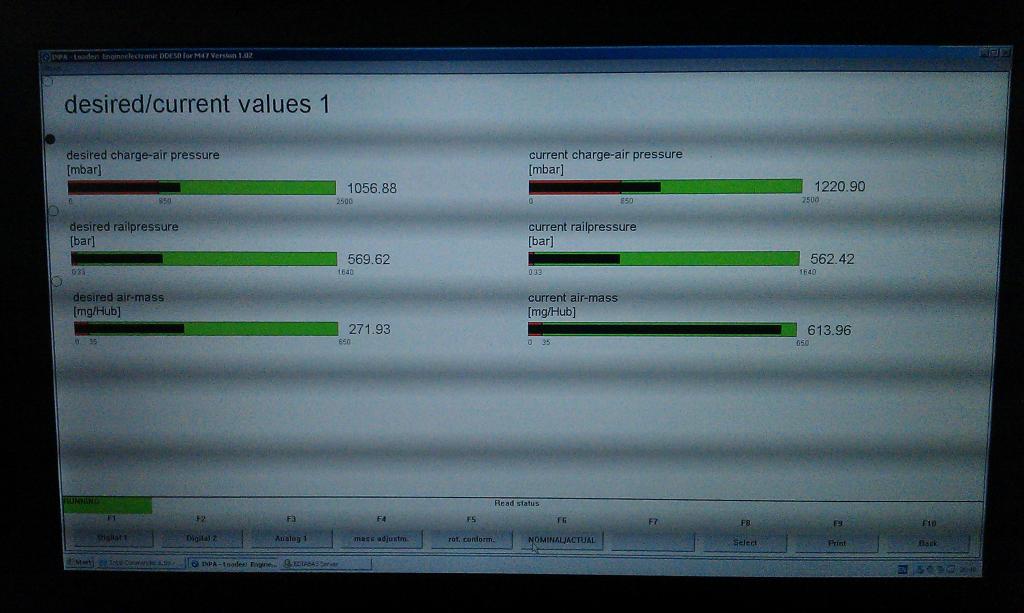

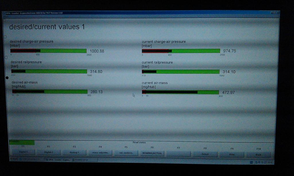

После заглушки EGR (заклушка канала выхлопа) имею такую картину на холостых. M47N. IMAG0303.jpg На 1700 об картина вот такая IMAG0306.jpg Смущает значение текушей воздушной массы на 200 единиц больше! Поделитесь информацией, у кого какие значения при заглушенном EGR.

Отправлено 31 Октябрь 2012 - 12:43
Coder, это нормально. У всех так при заглушке. DDE понимает эту разницу.
Похожая ситуация EGR заглушил, с удалением клапана и теплообменника, недавно почитал инпой, а там разница в рекомендумых и текущих паказаниях по воздушной массе отличается почти в два раза (275/510), думал конец расходомеру....... Кстати, появилась ошибка "PO 401EGR FLOW INSUFFICIENT Система рециркуляции отработанных газов неэффективна" я так понимаю и это в порядке вещей?
#4587 maksx
maksx
  • 7 462 сообщений
  • F11, 520dа
Отправлено 03 Ноябрь 2012 - 10:34
ошибка и расхождения в показаниях по воздуху должны быть.
