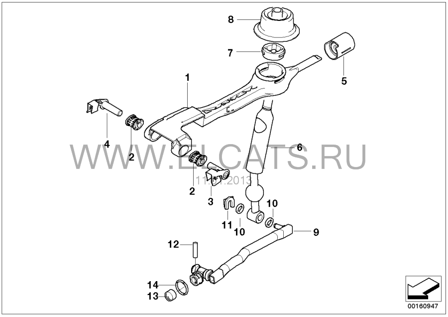

Доброго времени суток! ткните пожалуйста пальцем что нужно менять в кулисе для устранения люфта,если можно по номерам,или р.к целиком есть какой?Спасибо за внимание,видел как-то ответ на мой вопрос,да теперь не нашёл его!!!N 7,10,12 ещё что?

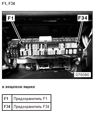

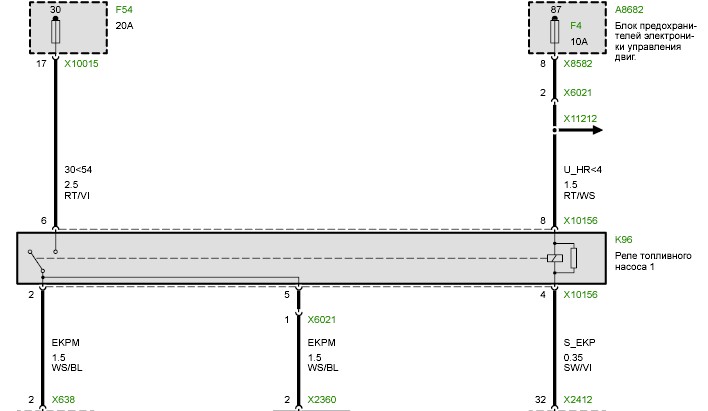

Добрый день, может кто сталкивался с проблемой, машина(е46 02г. 2.0d, 150л.с.) заглохла и не заводится, самодиагностикой выяснил, что незамыкается реле на магистральный насос, которое находится за бардочком, т.е. насос не качает салярку. Если реле замкнуть принудительно, то насос качает, но машина все ровно не заводится. Что подает каманду на реле, что бы оно замыкалось? Помагите кто может.
первым делом - подключи сканер и считай ошибки. если с этим совсем туго (хотя давно пора уже всем это иметь:) , то звони проводку дедовским методом. Вот тебе в помощь:

На завтра записан на комп, посмотрим че там покажет. Предохранители смотрел, все целые.

dde не подает минус на реле. Должна висеть ошибка
