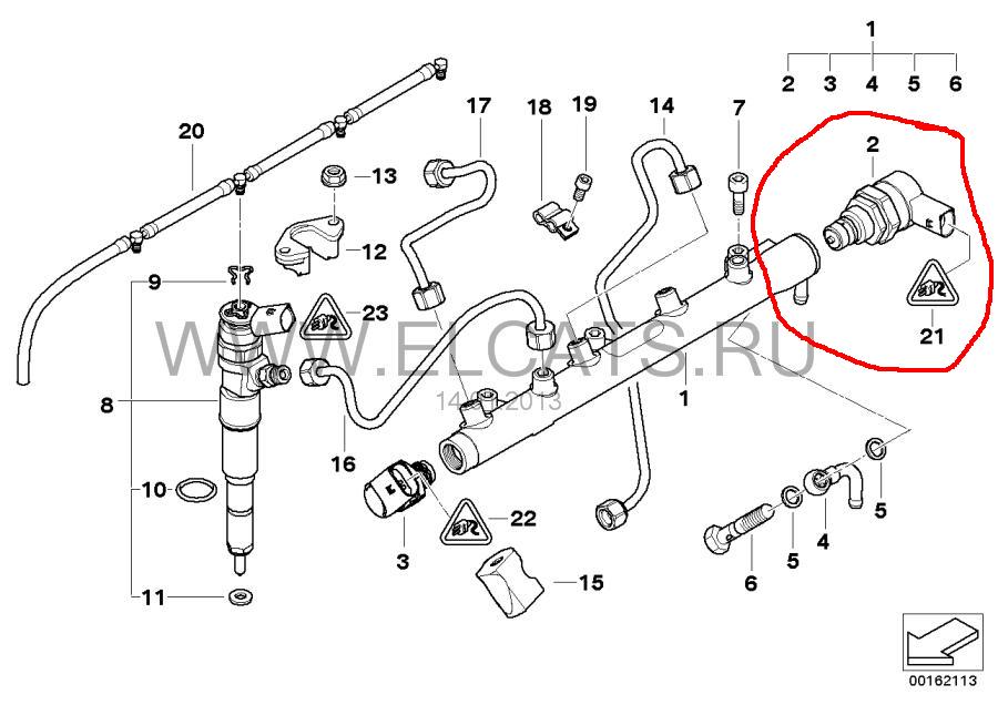

Добрый день, может кто сталкивался с проблемой, машина(е46 02г. 2.0d, 150л.с.) заглохла и не заводится, самодиагностикой выяснил, что незамыкается реле на магистральный насос, которое находится за бардочком, т.е. насос не качает салярку. Если реле замкнуть принудительно, то насос качает, но машина все ровно не заводится. Что подает каманду на реле, что бы оно замыкалось? Помагите кто может.
первым делом - подключи сканер и считай ошибки. если с этим совсем туго (хотя давно пора уже всем это иметь:) , то звони проводку дедовским методом. Вот тебе в помощь:
Ездил на диагностику, висела ошибка "обрыв электро цепи клапана регулеровки топливной смеси". Пооткручивал немного пластика, добрался до этого клапана, и наблюдаю следуещее - фишка на клапан поломана, провода ближе к фишке оголенные и зеленые(видно какие то КРИВОРУКИ туда лазили), снял фишку, а она и ее посадочное место в салярке.
Напряжение на фишке есть, клапан тоже тестером проверили, вроде как рабочий.
Собираюсь завтра на Литву за клапаном, и вишку надеюсь где нибудь подрежу.
Может есть у кого какие идеи, и почему в клапане может собираться салярка??????
все просто - гамон ему и пропускает через себя солярку. меняй.
