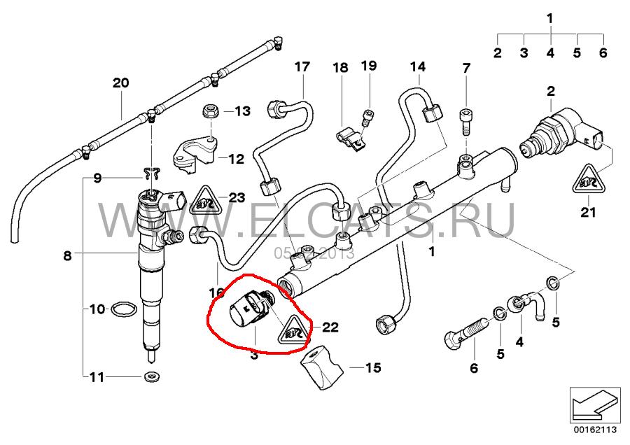

Может кто сталкивался? машина на ходу заглохла и больше не заводится. ошибка 4B90 Контроль давления в магистрали RAIL при запуске двигателя - Слишком низкое давление. если крутить стартером давление сначала поднимается до 30-50бар потом падает до 7-10бар Куда смотреть?

У меня было,тоже не заводилась,вылечелось заменой "клапан довления топливной рейки"(из-за него невключалось реле на магистральник т.е. насос молчал)б/у в Литве 100lt.

магистральный гудит
клапан может быть нерабочим без ошибки? насос высокого давления?
сегодня пробовал крутить стартером: первый раз давление дошло до 100бар, второй до 10бар
А насос в баке, рабочий, может он мозг епет, как это часто бывает.
Говоришь давление скачет, быть может "датчик давления" тестером проверить.
