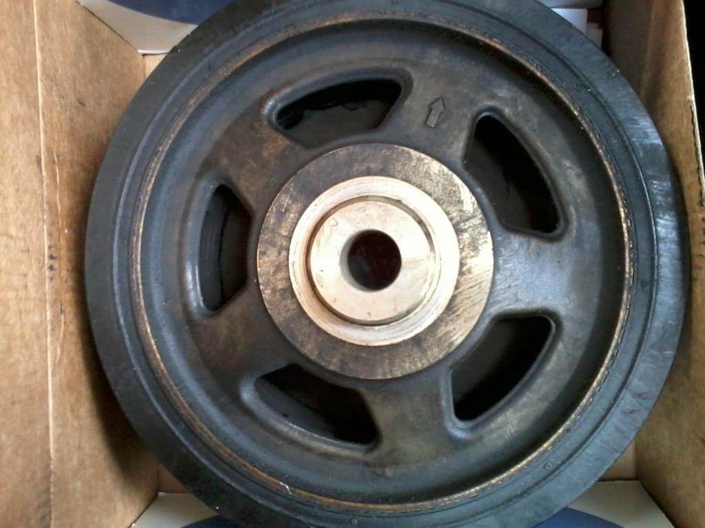

Всем привет. Может кто знает, надо ли, как-то по особенному выставлять шкив коленвала(демпфер) на е46 M47N. Сегодня при замене, мастера заметили, что на оригинале с обратной стороны на шкиве есть стрелочка, на новом (не оригинал) такой нет. Созвали консилиум, покурили и решили, что ПОХ*Й как и поставили. Собрали, завели, крутится ровно не колбасит, все хорошо, но при трогании и легкой прогазовке появилось глухое дребезжание(до замены небыло), похожее на дребезжание пластика. Для замены шкива снимали кожух радиатора, его шатали стоит мертво. Если нагнуться мотору то создается впечатление , что звук исходит от шкива. Новый шкив не сфоткал ЗАТУПИЛ((. Сейчас с другом еще одну фигню приметили, очень сильно трясется нижняя часть ремня, примерно на 1000-1400 оборотах, как раз в этом промежутке и слышно описанное выше дребезжание. Ремень за год эксп. не менял, видимых трещин нет.
Может слабо прикрутили - там надо определенным моментом затягивать винт и под определенным углом.
