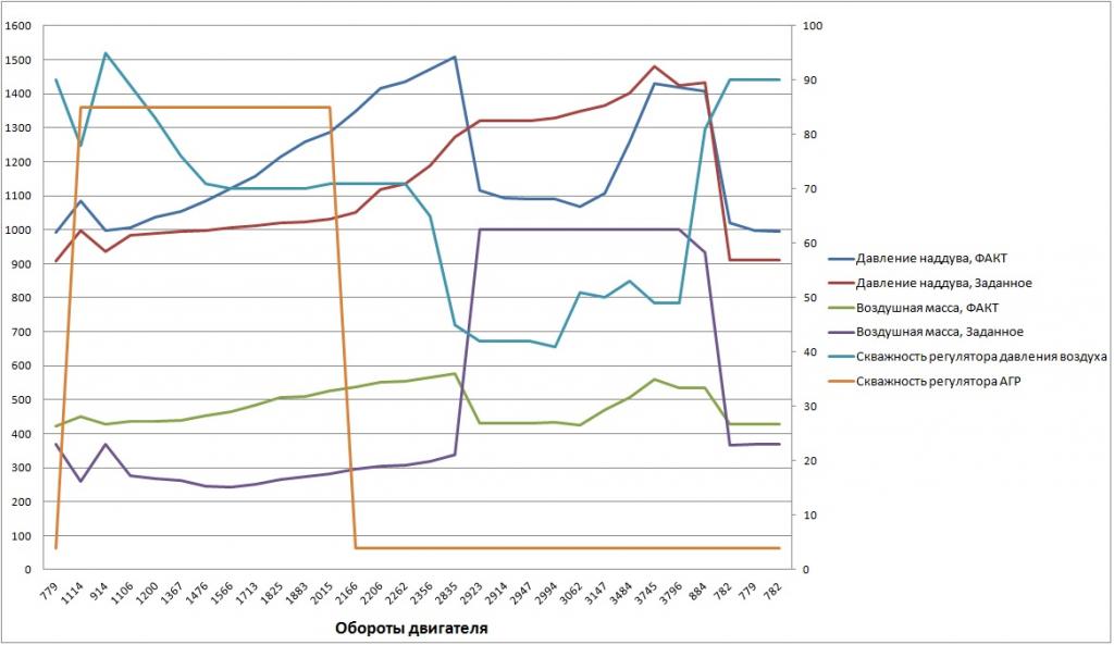

Спасибо, попробую поглядеть... Только ни одной фотки не вижу почему-то там :( Текст-онли...
Вот, намедни график нарисовал... Стоял и плавно набирал обороты:
