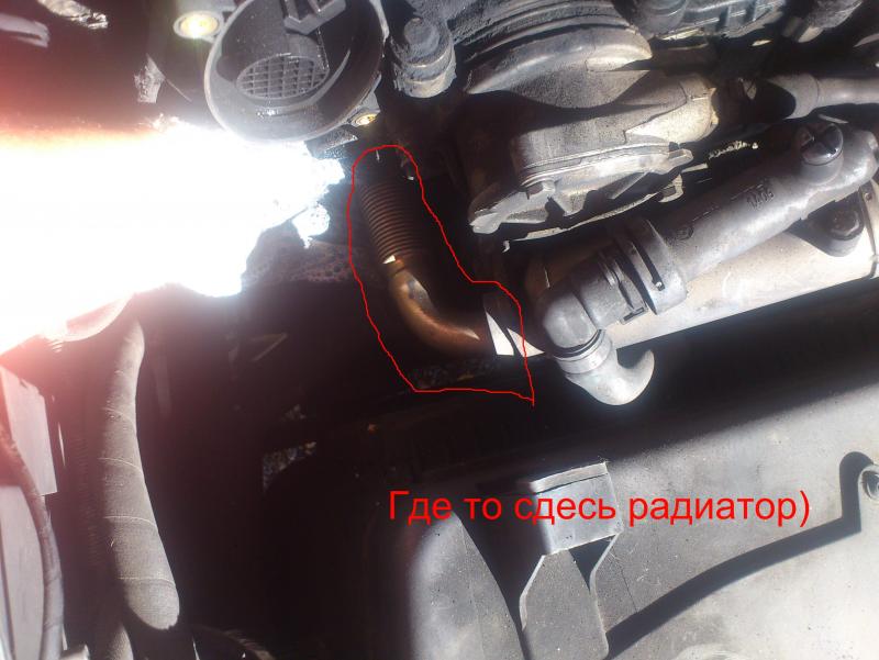

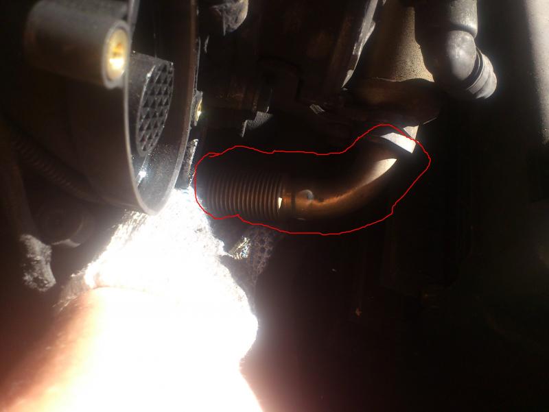

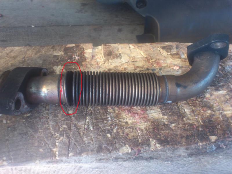

Добрый вечер ! В общем нашел свою проблему , прогорела какая то медная трубка , подскажите пожалуйста ее название и если можно то где ее можно найти и сколько денег примерно стоит ! заранее спасибо ) прилагаю фото

Глуши егр и это трубка тебе нужна не будет. А так мотор у тебя какой? У меня от m47 остатки егр валяются, могу подарить.

Обратись к максу, вроде он заглушки продавал http://www.bmwclub.b...bmv-i-ne-tolko/ . Программно на твоем моторе отключать ничего не нужно.

Значит обычный m47. Звони +375259508398, подарю эту трубку.
