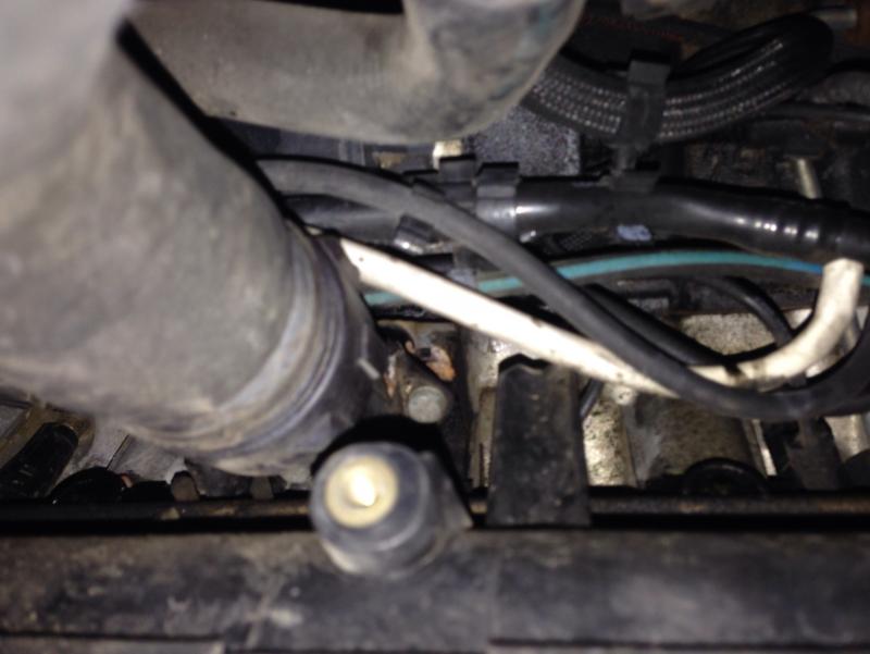

скидывай коллектор, заслонки у тебя текут. Дергай их и вкручивай саморезы кровельные, часть наддува туда уходит тоже.
Подскажите пожалуйста, течет антифриз, вроде с соединения патрубка, туда сложно добраться? М57n
Вот тут:

Максим, я про антифриз... Но заслонки тоже удалю..скидывай коллектор, заслонки у тебя текут. Дергай их и вкручивай саморезы кровельные, часть наддува туда уходит тоже.

так скинешь коллектор - там будет отличный доступ к подводу воды. Не медли с заслонками. За 2 часа справишься.
Ок! Сделаю заслонки и к тебе на чип.. А может помнишь, что там кроме этого крепления может течь? К чему готовиться? Там вроде еще теомостат, да?
Возможно еще резиновое кольцо, что в креплени патрубка...полезу на след. Выходных наверное
