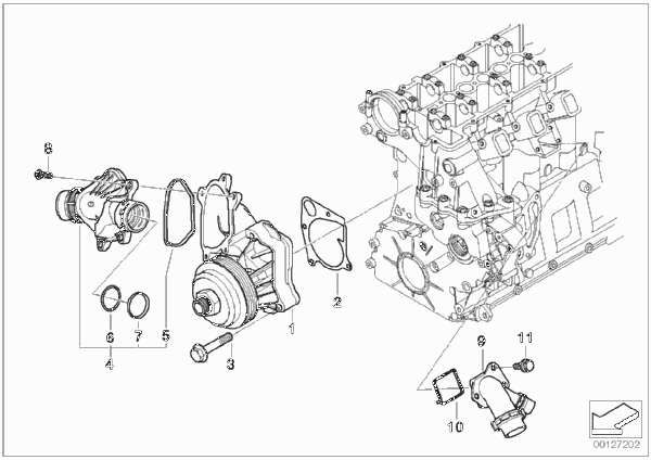

спасибо Максим за совет, действительно часть надува туда уходила..скидывай коллектор, заслонки у тебя текут. Дергай их и вкручивай саморезы кровельные, часть наддува туда уходит тоже.
Отправлено 24 Сентябрь 2013 - 01:51
Сегодня решил проблему с течью антифриза, тек тройник и колечко внутри большого патрубка. Заодно убрал заслонки (как оказалось, очень вовремя, одна заслонка просто отвалилась когда за нее потянул), заменил прокладки впускного коллектора, машина по ощущениям поехала гораздо лучше!!! Единственное- загорелся check, завтра буду читать ошибки..
чуть не попал на мотор...чек не причем - совпадение. почитай компом
Отправлено 24 Сентябрь 2013 - 06:49
Ну, вот а что за тройник? Тот что на печку идет?Сегодня решил проблему с течью антифриза, тек тройник и колечко внутри большого патрубка
