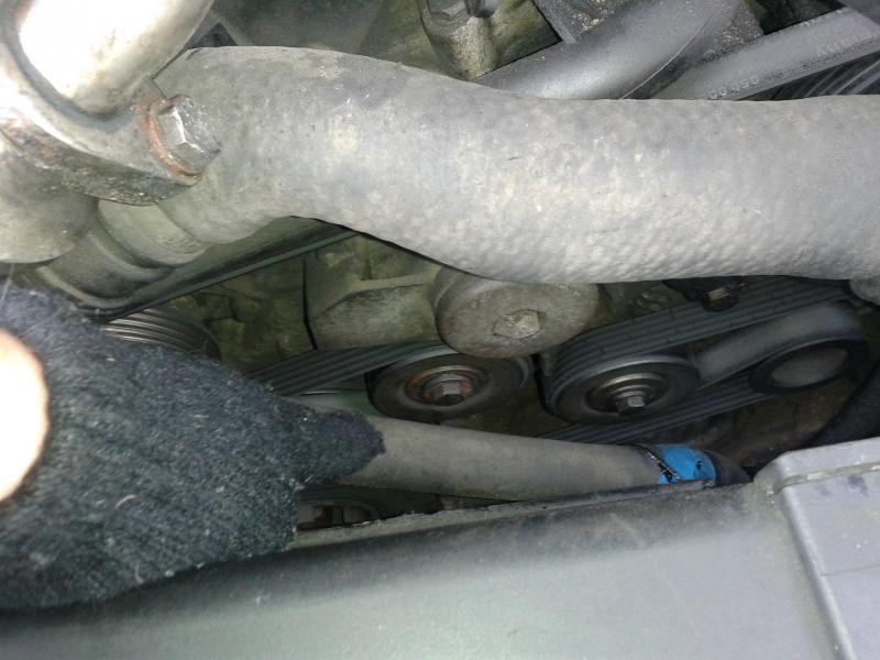

Всем доброго дня! Такая проблема. Сегодня ехал с работы - загорелась лампочка антифриза. Заглушил, вышел - льет как из ведра снизу справа. Вроде лопнул патрубок.Надо покупать новый, но что за за патрубок я не бум бум. Идет слева направо вдоль всех роликов,а потом вниз, вроде под бачок,среднего диаметра. Видно его хорошо даже сверху - идет вдоль роликов. Надо просто в магазине что-то говорить, что за патрубок))). Завтра попробую сделать фото.
мотор хоть какой?

мотор хоть какой?
M47 320d 1999

M47 320d 1999
Какой тут течет?

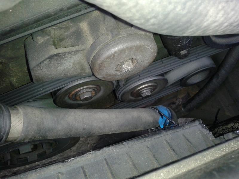

Какой тут течет?
Вроде 13 или 7.Вот фото. Подскажите номер.
