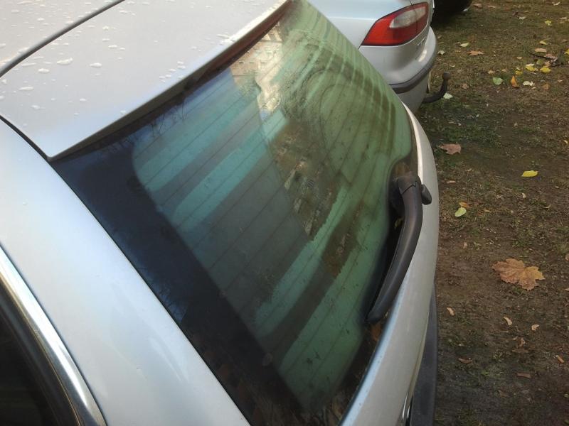

владельцы турингов!!!
была ли проблема с обогревом?! у меня о резинвый уплотнитель протерлись нити с одной стороны...мот кто восстанавливал сам? каким стредством лучше пользоваться?!
да и так на будующее, может проклеить там это место на стекле, чтобы беды потом не было...
снизу?
у меня на данный момент вот так греют, снизу такое впечатление что 2 контакта и никогда и не были подключены. купил ремкомплект да всё никак не соберусь, на прошлой машине ремонтировал - там ничего сложного нету.
