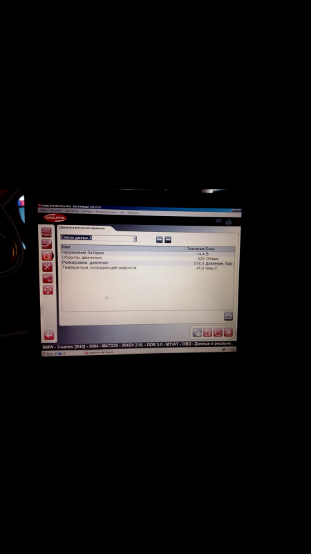

Отправлено 10 Декабрь 2013 - 02:12
Вот что показала диагностика
Сот что показала диагностика

#6503 Alexander_318i
Alexander_318i
    БМВ - есть БМВ
  • 5 422 сообщений
  • E90 320d
  • Минск / Уручье
Отправлено 10 Декабрь 2013 - 02:17
Это текущие показания диагностики или ошибки? Инпой или DIS-ом не смотрели?

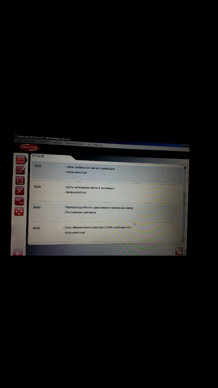

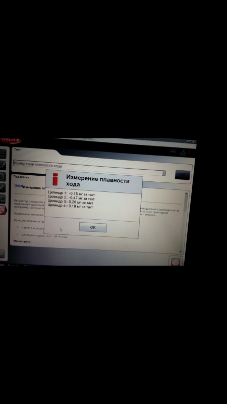

Отправлено 10 Декабрь 2013 - 02:26
Вот еше пару фоток
Ошибка рампы поевляется послк включени спиральки
У меня нету дис или инпа, только autocom диагностика
Вот еше пару фотокОшибка рампы поевляется послк включени спиральки
#6505 Alexander_318i
Alexander_318i
    БМВ - есть БМВ
  • 5 422 сообщений
  • E90 320d
  • Минск / Уручье
Отправлено 10 Декабрь 2013 - 02:29
Вот еше пару фоток
Скорее наоборот - падает или плавает давление в рейле, загорается спиралька. на приборной панели. В любом случае пора смотреть топливную автоматику. В моем случае так косячил ТНВД, только до этого было заменено все вышеперичисленное. Предложу начать с магистрального насоса и вышеуказанных датчиков. глянуть коррекцию на форсунках. Я бы смотрел Инпой или DIS-ом.
