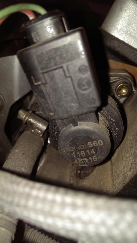

Отправлено 20 Январь 2014 - 02:41
Учту, спасибо! Короче говоря картина ясна? Проблема сложная, но разрешимая. В моем случае пришлось снимать и менять ТНВД. Дошел до него в последнюю очередь, так как говорили, что с ним просто ничего не может произойти, однако произошло именно с ним. У нас цены такие - ТНВД б/у (М57) 60-100$, работа по снятию/установке - 200$. Как у вас вам лучше знать. Возможно косяк будет в датчике давления на ТНВД или в магистральном насосе. Ну или банально где-то косячит электрический контакт. Тоже не мешало бы продефектовать все разъемы топливной.
Ок, поменяю датчик на ТНВД. Думаю вот это датчике который на фотке?
Похож, но лучше пользоваться ЕTK BMW:   http://bmwmd.bmwsar....40700/N/L/13/13_0958   поз.2
