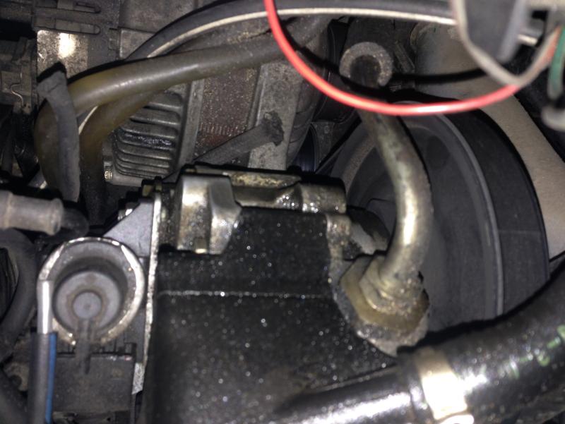

привет земляки ! вопрос такой не могу с шлангами вакуумными разобраться куда что идет !! у меня е46 td 2 литра миханика 1998 г  мотор М47. смотрел картинки но с мотора М47TU немного другое расположение .куда че тыркать дабы мотор не мучать !! спасибо

Отправлено 22 Январь 2014 - 08:23

Отправлено 22 Январь 2014 - 08:58
чет не открывает и не скачивает  :facepalm:
#6777 Pshek
Отправлено 22 Январь 2014 - 09:18
Что не скачивает? Это две картинки на которых показано какой шланг куда подключать.

Отправлено 22 Январь 2014 - 09:22
Так и не показывает ни чего!! Просто название картинки пишет и все
#6779 Pshek
Отправлено 22 Январь 2014 - 10:55
странно, у меня все показывает. тогда вот тебе ссылки
http://www.bmwcats.c...ics/11/11_2229/
http://www.bmwcats.c...ics/11/11_2230/

Отправлено 23 Январь 2014 - 12:27
Открыл это у меня нэт на работе тупил!! Спасибо!
