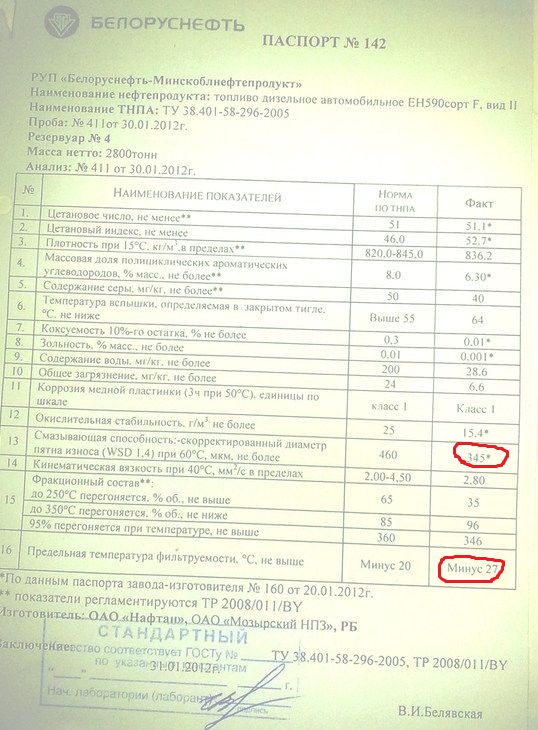

Чтобы не добавлять присадку с улучшающими смызывающими свойствами, проще смотреть паспорт на топливо. Есть такой параметр - смызывающая способность, так вот чем величина меньше, тем смазывающая лучше. Заправлять нужно там, где смазывающая меньше 400. Не будьте жертвой рекламы, в топливо на заводе, тем более в Евро5 уже все добавлено и нарушая концентрации, вы лишь гробите свои автосы. Вот пример хорошего паспорта

да ладно, от избытка смазки топливной системе хуже уж точно не будет. ну конечно если не лить банально обычное двухтактное масла, от которого нагар появляется.
а от TDA нагара нет? Она типо нано соплями смызывает? Все смазывается одним и тем же - производными нефти, и бахнув в топливо с нормальными смызвающими свойствами своего ТДА, при сгорании топлива будет больше всякого шлама. Не трудно проверить - сожгите чистое топливо и топливо с ТДА. Этот ТДА придумали когда дизельное топливо было еще класса евро3, а народ до сих пор его льет, а потом спрашивает, почему форсунки убились за год.
