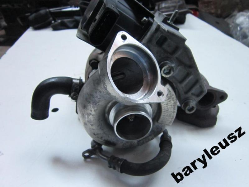

шланг слива турбины (на фото буквой Г) находится под турбиной, и попробуй поменять квкг на валик! у меня циклонник стоит ,так масло так фигачит что аж на соединении впускного коллектора и патрубка масло аж стекает по патрубку, но я постоянно под сраку даю.

1)я так понимаю что масло в куллере ето обичное дело? оно не течет з патрубков но пальцем мажетса нормально. 2)куллер у меня немного в масле с внешней сторони под бампером что ето значит?3)шланг слива турбины нужно менять только если он треснутый ! или он может быть забитый? масло течет из патрубка который сразу под воздуханом он соидиняет воздухан,турбину и ето отвестие я не знаю что ето.

Если стоит циклон пусть и стоит, масло всегда будет в впускной системе и валик не поможет, я никогда не загонялся по этому поводу.
