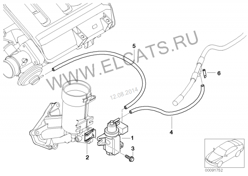

Ребята, на прошлой странице обсуждалось про жужание после заглушки ЕГР.
Автос е60 520d M47T2
Я достаю саморез из шланга 5 и вставляю его в шланг 4 все верно?
#7764 Pshek
Отправлено 12 Август 2014 - 11:02
верно
