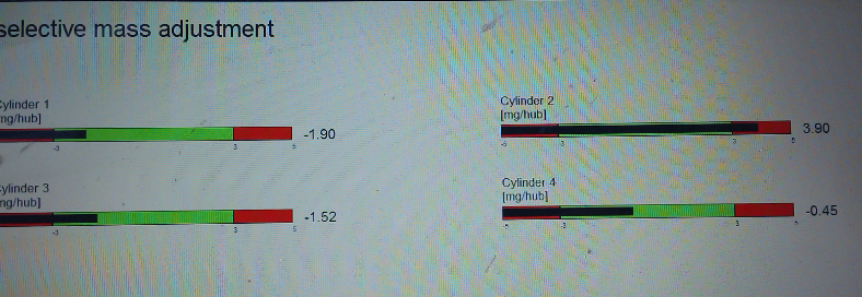

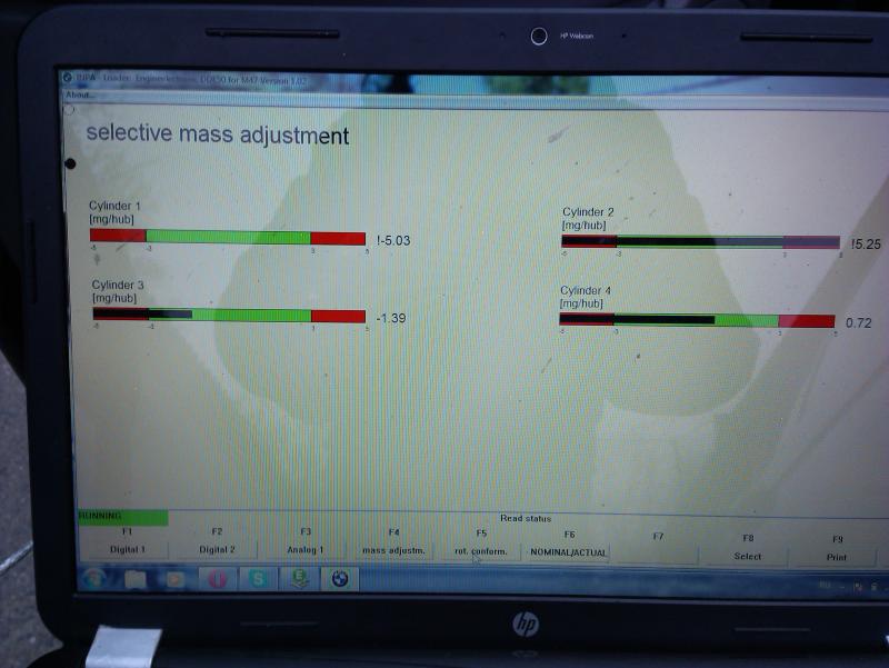

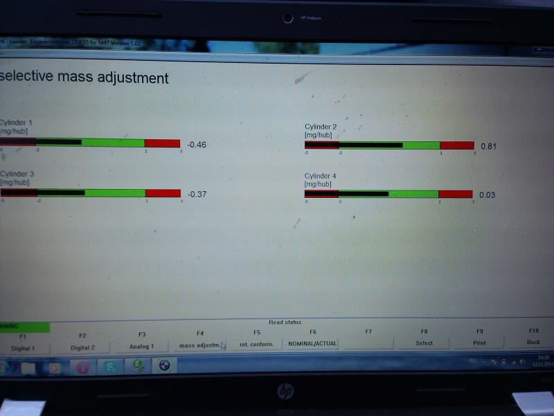

Вот походу и найдена причина... спасибо шнурку и инпе на холодную.
1 фото - сразу после заводки
2 фото - температура примерно 40-50 градусов
3 фото - полный прогрев, около 87 градусов
характерным фактором является на холодную разъедающий глаза, ушли и всё живое дым, слегка сероватого цвета (едва отличимый от пара в холодное время года) - с прогревом - пропадает

а вообще достоверность инпы по коррекции форсунок достоверна?
я так понял из выше приведенных скринов,  что если на холодную коррекция хорошая, то с форсами точно все гуд? а с прогревом они более менее выравниваються

#8475 Fare
Fare
  • 512 сообщений
  • E34 525iA
Отправлено 14 Ноябрь 2014 - 06:57
не совсем. инпой можно очень примерно определить состояние и\или конкретно плохо работающую форсунку(и). как правило на е46 при таких пробегах при подозрении на форсы их надо снимать ВСЕ и везти на стенд. почему? потому что в 90% случаев рабочая по компу форсунка (коррекция до +-1) реально уже уставшая и как минимум ей надо менять распылитель. а мотор начинает колбасить сильно если коррекция >2 - форсунка труп. делать у нас форсунки умеют считаные единицы сервисов. поэтому лучше ставить новые.
