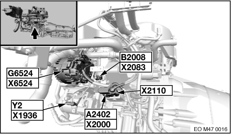

ребят, а где реле накала свечей в е46 320д, м42н 2002 стоит?
в .опе)))
