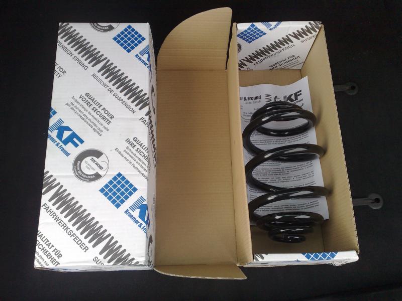

Не стал бы я утверждать что всегда т.к.: (или имелось в виду всегда владельцы при замене пружин ставят исключительно усиленные)
воспринял это всегда как с завода.
Пружина     Cargo: 51034  Bmw  15,50  144  235  I I
Пружина Standart: 51019  Bmw  15,00  144  237  I I
Отличия так сказать на лицо, толщина прута и диаметр витка разные.
Повторю вопрос: Кто снял Стандартные и Установил Усиленные, как ощущения, плюсы, минусы.
Я ставил стандартные,но зад как-то сильно не поднялся,знаю люди ставят проставки,но я пошел другим путем и поменял их на усиленные K+F,результатом доволен,уже 2 года на них езжу и все нормально и витки целые.Номер не помню продавец по каталогу подбирал вот фото нашёл,может поможет
Серёга спасибо, номера я знаю.
Номера по Усиленные:
Kilen, K+F, Autoklakson (Klakson) 51034
Lesjofors 42 084 45
Triscan 8750 1152
Серёга автосик стал меньше просаживаться? как управляемость? как жесткость (комфорт)?
Да особой разницы не заметил,зад выше стал и просаживается меньше,хотя в большей степени вожу воздух и набор ключей.
