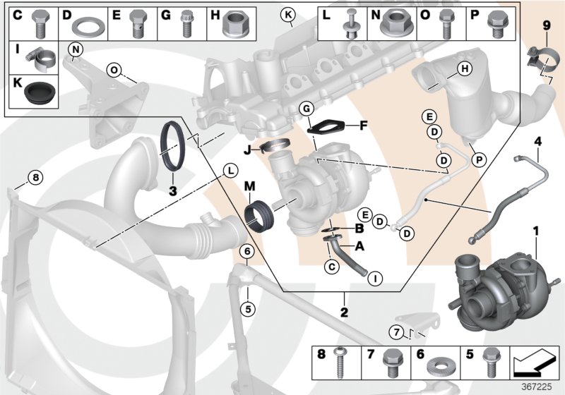

Отправлено 06 Январь 2015 - 09:48
Ребята подскажите кто что думает, из за прохудившейся прокладки (уплотнителя) что на патрубке входа турбины, она очень легко снялась, совсем легко, может ли от этого машина хуже ехать. заметно хуже , врое подсоса воздуха из за этого может быть? кто что думает ?
п с на картинке эта прокладка под буквой М
#9120 Pshek
Отправлено 06 Январь 2015 - 09:55
может. но не думаю, что значительно.
