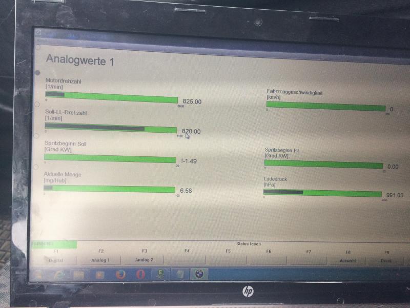

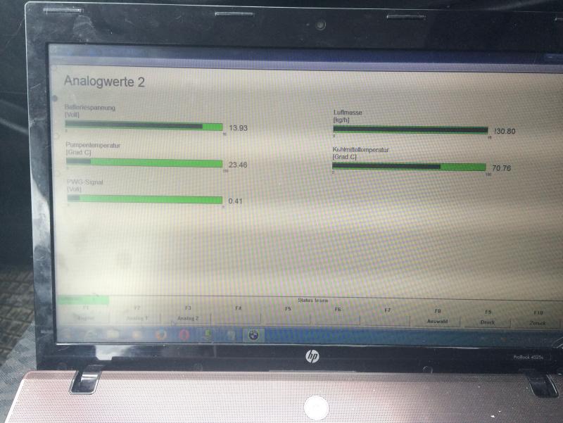

Всем привет. Продолжаю разбираться со своей проблемой: м47 плохо заводится после длительного простоя и дымит не сгоревшей соляркой(очень едкий дым, по мере прогрева становится меньше).
Грешил на неправильно установленный тнвд или форсунки. После кривой диагностики показало ошибку по датчику положения иглы. Взял у знакомого управляющую форсу- поездил пару дней- ничего не поменялось. (может надо было ошибку скинуть или прописать чего???)
Приобрел шнурок и начал рсваивать инпу- получил следующее:
кто что думает?

Отправлено 08 Февраль 2015 - 10:22
О! Знакомые графики :)
ЕГР заглушен или как? То что с "!" - значит вне предела. Вижу такие по количеству воздуха и по опережению впрыска.
Надо эти два параметра под нагрузкой в движении замерить. Если с опережением беда - то скорее всего ТНВД в переборку.
Холостых 825 оборотов - много как-то... должно быть меньше. Может форсунки льют какие?
Сообщение отредактировал BlackFlash: 08 Февраль 2015 - 10:23

Отправлено 08 Февраль 2015 - 10:37
форсы вообще не льют. есть ошибка по датчику массы воздуха. под нагрузкой soll и ist совпадают. еще где-то читал, что в пределах 2 градусов разница- это нормально.
насчет егр не в курсе.
