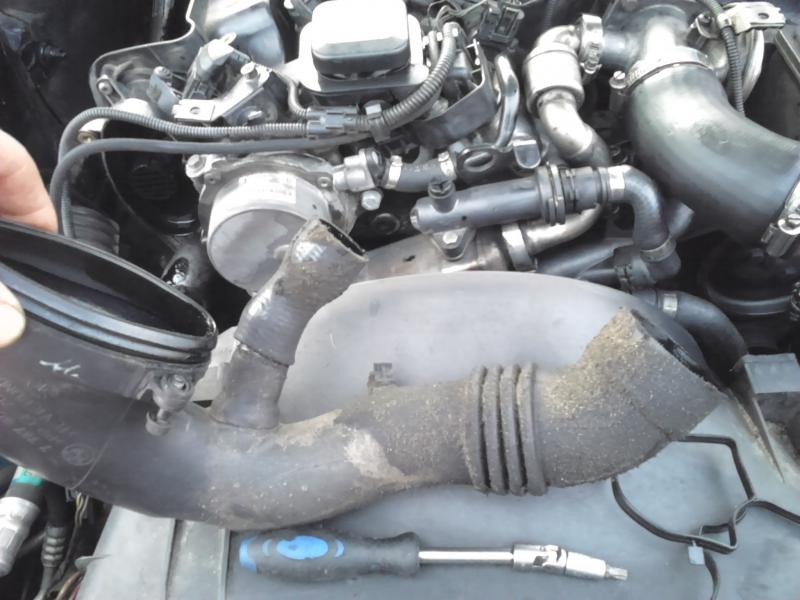

Отправлено 21 Февраль 2015 - 05:42
Откуда может быть столько масла??БМВ е46 м47
Привет,сегодня у себя снимал патрубок с турбины первый раз,было намного чище,чем у тебя-метал корпуса турбины виден хоть.Хотя тоже срач вокруг.Сделал вывод,что на выпуск к турбине,отводятся картерные газы в патрубок который от расходомера к турбе,вот и попадает тудой масло с газами через все соединения,а они не герметичны.

Отправлено 21 Февраль 2015 - 06:13
Привет. Скажи-это нормально или это что то серьезное.Как избавиться от этих картерных газов с маслом??Или гонять дальше?

Отправлено 21 Февраль 2015 - 07:53
Наверное,в старом моторе уже не вылечишь,излишек газов появляется ведь из-за изнашивания поршневой.по моим предположениях у моей пробег около 400 т может больше,хотя и показывает 315.если с фильтром картерных газов все порядке,то я бы грешил на поршневую.Сегодня менял воздушный и первый раз у меня под фильтром была лужица масле,откуда - кто его знает.недавно впускной к-тор снимал из-за того что всё в масле было от турбины до егр,а в кол-ре как салидола чёрного на стенки намазали и при резком нажатии на газ в движении чёрный дым вылетал(на техосмотре когда газанули в боксе стало темнее))))снял,промыл три впускных отверстия из восьми в головке блока были наполовину заужены этой чёрной грязью.в итоге неделю езжу подтёков пока нет,всё сухо от турбы до егр,заслонок небыло(кто то удалял до меня и вакуум на его заглушен)
Сделать герметичные соединения на выпуске к турбе,дак она всё-равно то масло с газами в коллектор выгонит- и так гавно и так насрано.но меня консультировал знакомый с сто,что небольшое кол-во масла через ИК будет проходить,я свой снимал-был в масле и ложка столовая выллилась из него.
Наверное езди дальше,только за фильтрацией картерных следи,поршневую менять ты ведь неготов)))

Отправлено 21 Февраль 2015 - 11:25
Да, ты прав. Поршневую точно пока не поменяю) Пробег у меня 307.000, а кто знает сколько его было скручено.

Отправлено 22 Февраль 2015 - 10:59
Замеряйте компрессию, и уже будет предварительный вывод что с поршневой. Через вентиляцию всегда гонит масло, вопрос в количестве.
Как вариант - можете замерить количество картерных газов. тоже будет ответ про поршневую...
