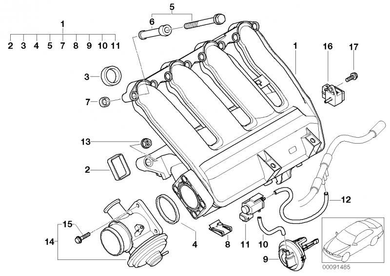

снял впускной коллектор...а там куча нагара, вынял датчик(16, Датчик давления) а там даже дырка забита..чем лучше почистить? и могли бы быть проблемы из-за этого?Я о своей проблеме, зависающие обороты
Куча нагара (сажи) это из за ЕГРа, кормит мотор всякой гадостью  вперемешку с воздухом.
Колектор почисти максимально. А вот датчик попробуй спреем для чистки карбюраторов.
ЕГР заглуши, машинке дышать легче станет и веселее поедет.

Как его (Датчик давления) чистить? он же закрытый!
Но вы же как то увидели что он забит, видимо точно так же, снять его и пытаться прочистить )))))
Там как-бы штуцерок есть с отверстием, вот в это отверстие и заливай, подожди пару минут и опять заливай. Но как показывает практика, лучший очиститель впускного тракта от всякого дерьма- керосин.
