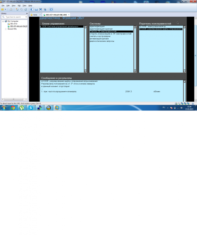

(48DDE регулирование муфты опережения впрыскивания Регулировка положения на +/- 3 градуса относ. коленв не верна)
ну вот после длительного ремонта(переборка ТНВД было обноруженоо плохо ходящий поршень муфты) сегодня установил ТНВД и прокочал завел еду все вроде норм поездил не много и вот тебе счастье приволило как тока стрелка температуры встала на  12 часов вся персня продолжается машина уходит в аварийный режим!!! появляется ошибка 48 муфта опережения впрыска относительно коленвала 3+- градуса не верна!!! после полу-часового простоя завожу еду некоторое время и все по кругу!!!!!!!!!
  я в панике ЧТО ДАЛЬШЕ!!! ДЕЛАТЬ
ЗАВОДИТЬСЯ МАШИНА ОТЛИЧНА КАК НА ГОРЯЧИЮ ТАК И НА ХОЛОДНУЮ!!!
ну вот после длительного ремонта(переборка ТНВД было обнаруженоо плохо ходящий поршень муфты) сегодня установил ТНВД и прокочал завел еду все вроде норм поездил не много и вот тебе счастье приволило как тока стрелка температуры встала на  12 часов вся персня продолжается машина уходит в аварийный режим!!! появляется ошибка 48 муфта опережения впрыска относительно коленвала 3+- градуса не верна!!! после полу-часового простоя завожу еду некоторое время и все по кругу!!!!!!!!!
А как ТНВД ремонтировали? Просто взяли и поменяли поршень опережения? Или что делали?
После ремонта ТНВД на стенде крутили? Есть распечатка со стенда?
Если с этим всё ОК, то смотреть как устанавливали. Проверить статическую установку.

В тнвд ни чего не меня после появления ошибки 48 муфты опережения впрыска относительно коленвала не верна +- 3 градуса было решено посмотреть на то как ходит поршень муфты опережения впрыскивания!!! при вскрывтии поршень ходил но как-то туговато на поршне выработки нету почиститили все это дело!!! то есть ТНВД собрали поставил установил статическую установку но тут есть одно но у меня на тнвд есть два установочных указаний 0.94 и 1.08  но 0.94 перечеркнуто! так что какое число точно нада ставить я незнаю!!! устанавил ТНВД прокачал и вуаля 3 мин и машины завелась заводиться одиннакова как на холодную так и на горящию на стенд насос не отдовал!!!!! так как я и города ОРШИ а тут у нас стенда нет!!!!! вот теперь думаю что делать дальше!!!(самое интересное что при плане проверки disom у меня
заданые на 0% 1-3
заданые на50% более 10
а у меня заданые на 0%  5
заданые на50%  5 хотя здесь должно быть около 17-19
ребята может кто-нибудь скажет какой угол должен быть на корпусе ТНВД bmw e39 520d до рестаил 2000г
По поводу статической установки 2 месяца ставлю не каких изменений как тока я его уже не ставил от положения ранный угол когда уже не заводиться до положения поздний когда тока не заводиться уже и не знаю что делать а спецов от бога тут нет!!!!
Сообщение отредактировал vaverka: 12 Апрель 2015 - 02:00
заданые на 0% 1-3
Это как вы поршень вытащили и почистили? Чтобы его вытащить надо весь ТНВД разобрать. А после этого ТНВД однозначно на стенд надо везти.
Угол для статической установки выбит на корпусе ТНВД. У каждого ТНВД он разный. То что перечеркнуто - это значит ТНВД был на стенде, и нулевое положение изменилось (видать ремонт делали и что-то меняли внутри).
То что по диагностике не вытягивает угол - это либо заедание поршня опережения, либо каналы внутри корпуса ТНВД забиты, либо подкачивающий насос в ТНВД износился уже.
В любом случае, если вы поршень вытаскивали - ТНВД на стенд надо. т.к. для его снятия надо насос разбирать.

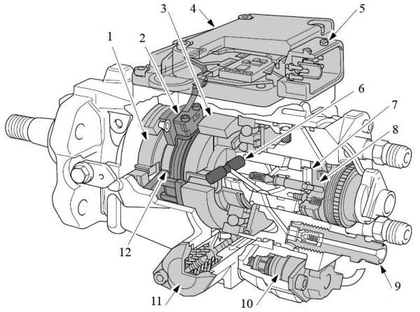

1.Для vp44 большую роль играет давление  подкачки...думаю, фильтр топливный ты уже менял.
2.Судя по показаниям- угол впрыска ранний, при таком угле заводится с пол оборота на хол и гор. Однозначно нужно ставить 1.08- это более позднее.
3. Если там уже что-то делали( а там делали), имеет смысл задуматься над покупкой тнвд, ну или везти на бош сервис- отдашь как за 2 тнвд :)
4. Одним поршнем точно не обойдешься, тем более если просто дастать посмотреть :))) Что именно из того, что на схеме, доставали?
5. Подруби ИНПУ и посмотри\запиши значение угла в реальном времени...а то как-то пальцем в небо получается.
Нет варианта на разборке взять тнвд другой- попробывать?

сколько стоит новый ТНВД?и где купить?или можно БУ  про инпу сгорел шнурок ща заказал новый!!! а так точно не помню но помоему око 5 градусов было если статический угол запозднить тогдда она вобще не заводиться!!!!!  доставали деталь номер 11 там и поршень разберали весь насос!!!
