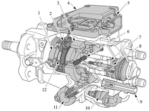

Продолжения эпопеииии 48 ошибки муфты опережения впрыска!!!!
сегодня делал диагностику!!! вобщем суть такая на холостом угол стоит фактический и заданый 3 градуса а в движении фактический угол начинает улетать максимальное показания было!!! 652градуса какой-то бред!!! датчик коленвала проверил на сопротивления 1282 по esitronicu должно быть 1280 куда дальше рыть???

vaverka сказал(а) 17 Апр 2015 - 5:03 ПП:
Если ты ничего не напутал, и говоришь, что Spritzbeginn Ist у тебя так шкалит( а по моему при таком значении машина ехать не должна вообще), то в первую очередь нужно проверить то, что считывает это показание. На м47 это датчик подъема иглы на 4-й форсунке. Я бы на твоем месте купил бы на разборке форсу с возможностью возврата( кстати,я так делал...спасибо Rollin-выручил). Сопротивление этого датчика около 90-110 Ом на холодную, но это все танцы с бубнами, т.к. есть вероятность того, что на холодную все звонится нормально, а на горячую нет.(мое личное мнение).
Короче, начни с форсы.

#9719 Shalak
Shalak
  • 261 сообщений
  • e46
  • Жодино
Отправлено 17 Апрель 2015 - 09:47
vaverka сказал(а) 17 Апр 2015 - 6:30 ПП:
где мне взять форсу? в моем городе типичные разборки с 2.5 или 3.0 по про m47 половину в первый раз слышат!!!!  и да я вобще форсу отключал!!!!!!!!! машина едет точно так с глюками без изменений!!! но тогда фактический угол всегда 0 градусов!!!
 Ну тогда поздравляю, ты попал на тнвд.
2,4,8,10,11,12- могут быть причинами....как выяснилось ранее, ремонт + стенд-проще взять бу и не париться.

652 градуса - это почти 720... почти 2 оборота КВ !
По ДИСе обороты коленвала и ТНВД точно меряет?
ТНВД момент впрыска определяет по 4-ой форсунке (по подъёму иглы). И сравнивает с показаниями датчика КВ. Если с этими деталями беда - то должна быть ошибка по ним. По одному из этих "датчиков" машина работать может.
То что у тебя по диагностике так угол улетает - это либо от датчика угла опережения скорее всего. Честно - первый раз такое вижу...
