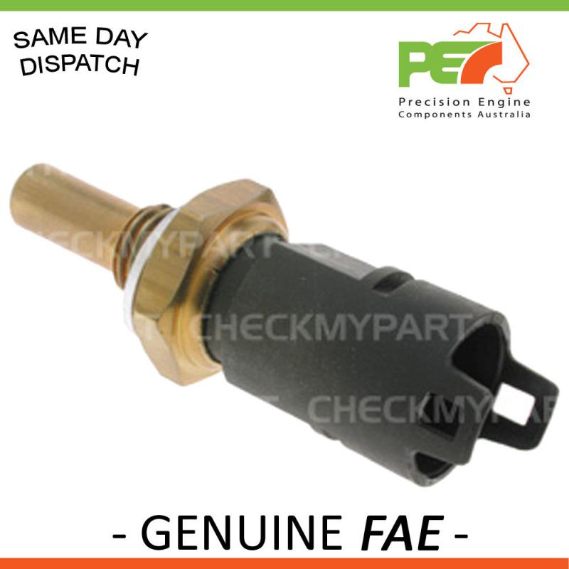

Ребята у что-то не то сегодня смотрел датчик температуры ОЖ тот что возле датчика коленвала !!! у меня на 4 контакта тот что по номером 11 а по каталогу бьеться тока на 2 контакта!!!!
у меня 100% 2к.
по поводу свечей, сопротивления...читайте: http://www.drive2.ru/l/6144294/
мой горький опыт того, что все это поинтня. пока не выкрутишь- не узнаешь.

ха и где искать этот датчик теперь? на 4к!!!!!!!
