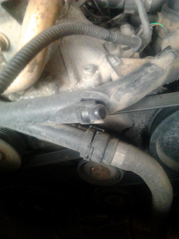

#9819 dikij1990
dikij1990
  • 101 сообщений
  • BMW 3 e46 318d
  • Борисов
Отправлено 23 Апрель 2015 - 07:09
ммм, сегодня заметил, так и должно быть?
#9820 Pshek
Отправлено 23 Апрель 2015 - 07:25
да
