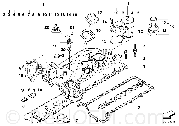

Подскажи, где находится фильтр картерных газов, а турбину я так понял лучше снять и посмотреть?
Это? http://ikc.by/search...ber/11127799367
Люфты можно проверить от руки не снимая турбины, небольшой радиальный люфт должен быть, осевого люфта быть не должно.
Фильтр картерных газов (здесь была тема лучше заменить на ЦИКЛОННИК который в процессе эксплуатации только промывается) а иначе фильтр -валик меняется. Деталь №11 - корпус, Деталь №15 - сменный элемент (фильтр)
