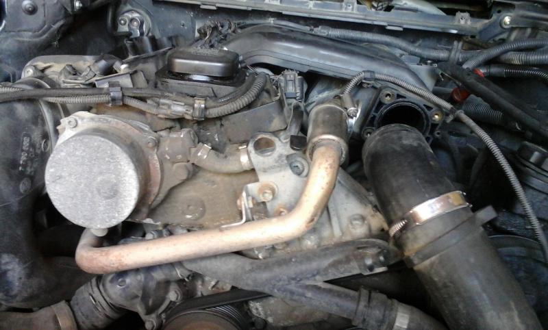

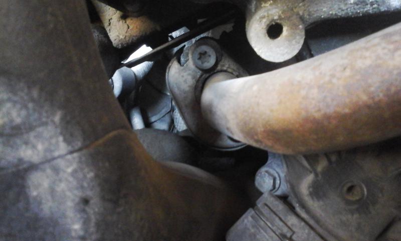

Блин,посмотрел, а у меня прогорела железная трубка,по которой идут газы. Причем в таком месте,куда не добраться - далеко за/под расходомером.Просто где труба как бы ребрилась - насквозь и отвалилась. Что делать?Где теперь глушить?
#10294
Отправлено 29 Июнь 2015 - 10:23
А что поменялось-то? Место глушения ведь не поменялось. Одна заглушка на выпускной коллектор и две на шланги охлаждения.

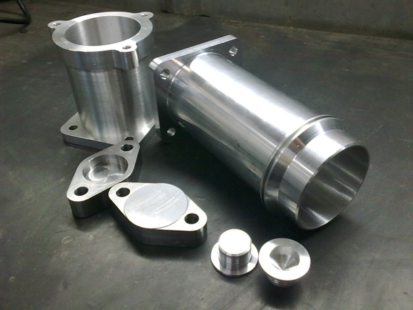

Это типо вот таких? Я правда понял, что без пробочек.

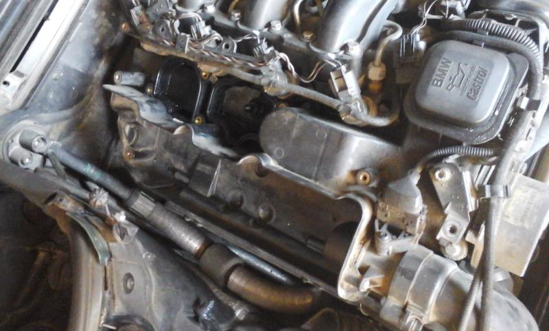

А как подлезть вон туда?(на второй фотографии) Сверху то не залезешь, а сбоку неудобно:/

на твой мотор комплект не совсем такой как на фото, но суть такая же. а подлезть легко. достаточно только снять патрубок, который идет от расходомера на турбу.

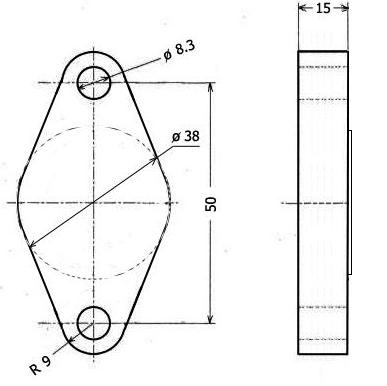

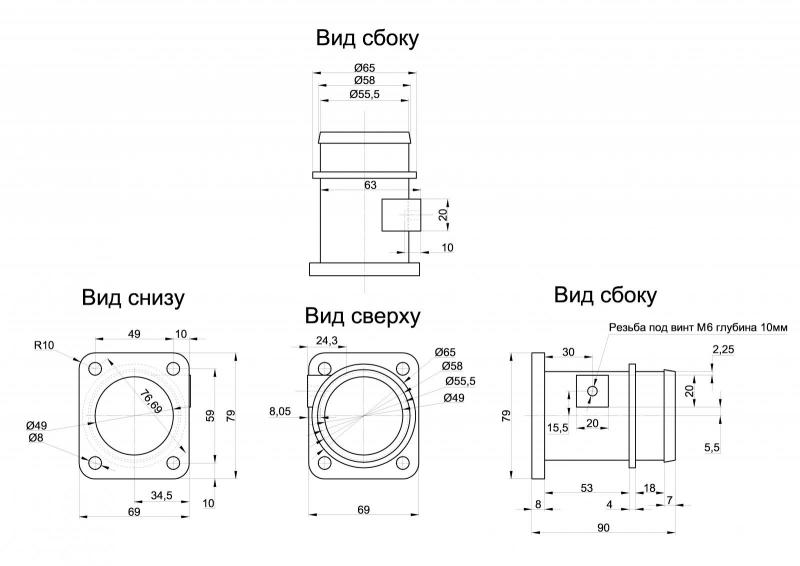

Ну я тут чертежи нашел, знакомый выточит
сфоткаешь потом че получилось. может занидорого знакомый еще один комплект выточит
