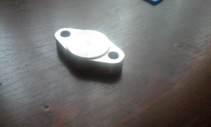

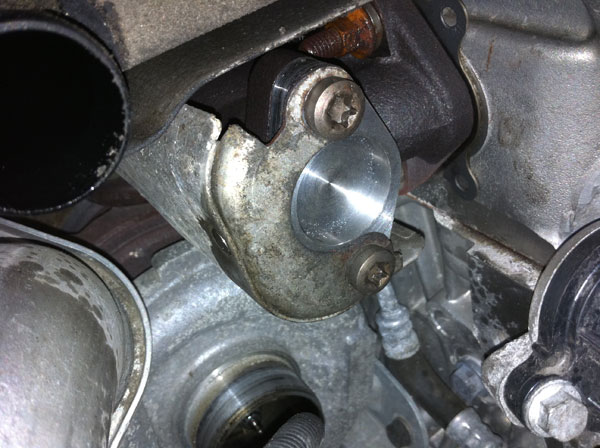

Заглушку на выпускной мне выточил, с дифузером может быть проблема. Скорее всего, будет вытачивать заглушку на егр.
Кто подскажет размер этой звездочки?
А чем можно почистить "циклонник" картерных газов? в бензинчике пополоскать можно его?:)

#10310 Pshek
Отправлено 30 Июнь 2015 - 08:11
А чем можно почистить "циклонник" картерных газов? в бензинчике пополоскать можно его? :)
заглушка на фото уже работа знакомого?
размера звездочки не помню, но в форсовском наборе на 108 предметов она есть))
циклонник же пластиковый, мой чем хочешь, хоть в стиралке постирай :)
а с этим "Заглушку на выпускной мне выточил, с дифузером может быть проблема. Скорее всего, будет вытачивать заглушку на егр" я ничего не понял. тебе нужно всего две детали, заглушка на выпускной и диффузор вместо клапана егр. если диффузор выточить проблема, то можешь оставить клапан на месте, ни на что кроме внешнего вида не влияет (при условии, что клапан закрыт)..
Да это знакомый выточил, я не много не правильно написал, заглушку на сам клапан, что бы на всякий случай, если вдруг клапан открывался воздух не выходил. Блин, у меня нету таких больших звездочек=\ что бы отдельно купить, надо знать размер)
