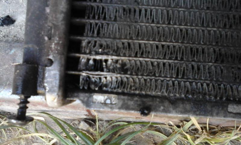

Мужики, а чем радиатор можно починить, нашел микротрещины. Почитал про жидкий герметик, который в антифриз лить нужно, не особо и хочется этм пользоваться. Нашёл в интернете холодную сварку для радиатора, пользовался кто-нибудь?

Вот

Тут умерли все по ходу! Не лей ты эту гадость в систему,холодная сварка возможно и поможет! но не факт что на долго,попробуй запаяй если подлезть можно тута!
Я снял радиатор уже, конечно подлезть можно, может паяльником и припоем хорошо прогреть, а наверх холодную сварку?) Буду ждать может кто лучше посоветует
